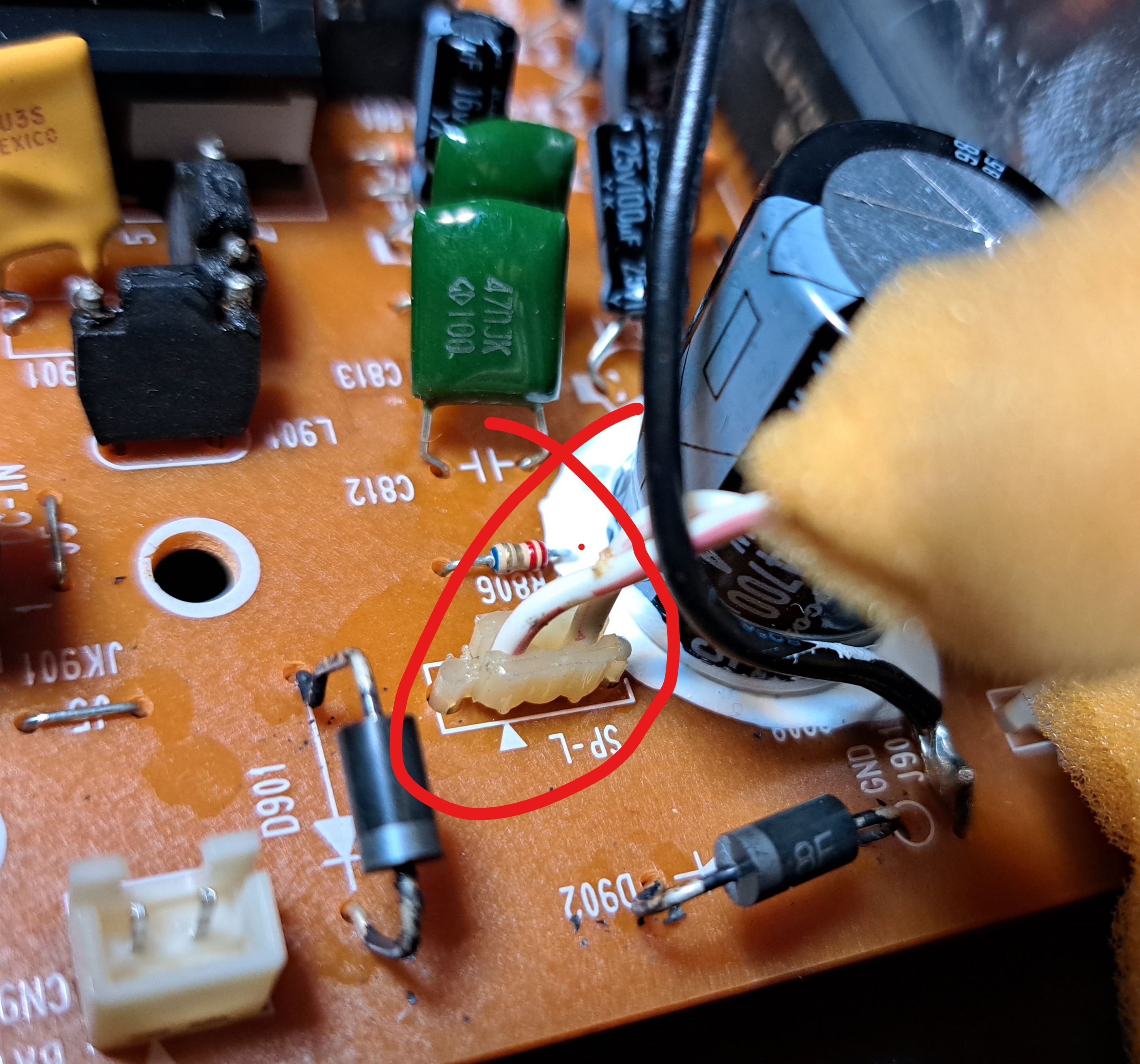

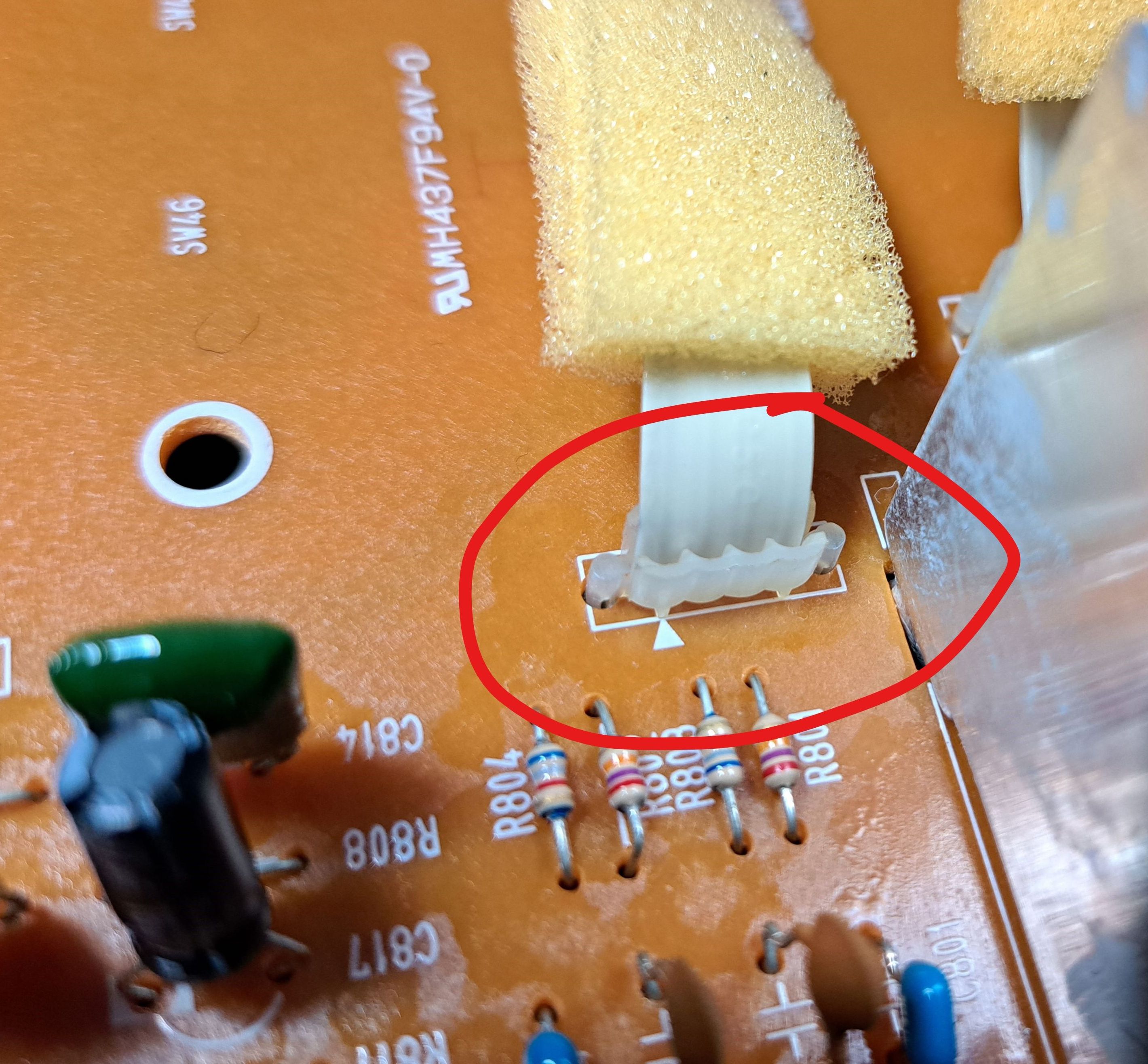

Ciao,
sono alle prese con questi connettori su una scheda di una tastiera elettronica Yamaha fine anni '90.
Avete idea di come si stacchi e riattacchi il cavo?
Grazie.

Non sembra un connettore dalla foto, solo un cavo saldato a cui hanno messo un rinforzo in plastica per evitare che il cavo possa piegarsi ad angolo sui fori ed indebolirsi col rischio di rompersi.
Hai un'immagine anche della parte posteriore ?

Etemenanki ha scritto:Hai un'immagine anche della parte posteriore ?
E' proprio questo il punto: per smontare la scheda dovrei rimuovere alcuni cavi di quel tipo.
In effetti anche a me sembra corretto quello che dici, però è strano: uno di quei cavi è saldato ad un altoparlante e altri vanno ad un'altra scheda. Se è effettivamente saldato, significa che devo smontare le due schede e l'altoparlante simultaneamente per poter tirare via la scheda che voglio io. Scelta curiosa... bah

Messaggioda Foto UtenteEtemenanki » 24 set 2023, 21:45
Come alternativa, potrebbero (ma qui devo tirare ad indovinare, senza immagini) esserci sotto degli inserti a molla nei quali si inserisce direttamente il cavo o i fili, se cosi fosse forse, ma solo forse, premendo un po verso il basso la parte in plastica che c'e' sopra, potrebbero aprirsi le molle e permettere di sfilare il cavo ... purtroppo negli anni scorsi piu o meno ogni ditta si faceva i propri su disegno personalizzato, e non ce n'erano due uguali (in alcuni invece di premere bisognava sollevare, ad esempio, mentre altri richiedevano un'estrattore su misura), e senza averli in mano da esaminare piu di tanto non ti so dire, mi spiace.

davi82 ha scritto:(...)Se è effettivamente saldato, significa che devo smontare le due schede e l'altoparlante simultaneamente per poter tirare via la scheda che voglio io. Scelta curiosa... bah
Effettivamente è così, come puoi vedere da questa foto di un pezzo di ricambio di una tastiera Yamaha, le parti sono interconnesse in maniera fissa con i medesimi "pseudo" connettori.
Di fatto sono dei semplici supporti di rinforzo del punto di ancoraggio del cavo al PCB (In questa immagine risulta ancora più evidente).

davi82 ha scritto:
Etemenanki ha scritto:Se è effettivamente saldato, significa che devo smontare le due schede e l'altoparlante simultaneamente per poter tirare via la scheda che voglio io. Scelta curiosa... bah
E' certamente la più affidabile (ed economica). Se devi smontare tutto puoi eventualmente aggiungere tu dei connettori opportuni.
