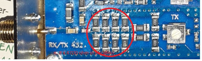

Vorrei stimare la massima potenza accettabile dal carico fittizio
all' ingresso di un transverter.
il numero stampato 4700 sui componenti neri dovrebbe significare 470 ohm.
Gli 8 in parallelo da 4700 dovrebbero realizzare 470/8 = 58,75.
A loro volta in parallelo alla serie di (200 + 470 )/2 = 335 ohm.
58.75 in parallelo a 335 = 50 ohm il valore è plausibile.
Dall'immagine, qualcuno riesce a occhio a riconoscere la potenza dissipabile dai vari singoli resistori a montaggio superficiale siglati " 4700" ?

Io starei tranquillo con 1 W massimo e per brevissimi tempi anche 2 W ma non andrei al di sopra di questi valori.

Se hai un calibro li puoi misurare e fatto uno schema con fidocadj puoi calcolare la potenza sulle singole resistenze.
a memoria 1206=0.250W 0805 = 0.125W e 0603 = 0.100 W

Messaggioda Foto UtenteMarcoD » 4 nov 2023, 8:06
Grazie Foto UtenteThEnGi, sono i dati che cercavo.
Foto UtenteTITAN,il tuo è un consiglio ragionevole, il costruttore del transverter li da per massimo 5 W input, senza specificare se transitori o continuativi, volevo verificare prima sulla carta.

Mi hanno riferito le dimensioni delle resistenze,
sono lunghe 6,3, larghe 3,2 mm.
Corrispondono al tipo CR2512 che ha una dissipazione di 1W a 70C°.
Non pensavo che potessero dissipare così tanto.
