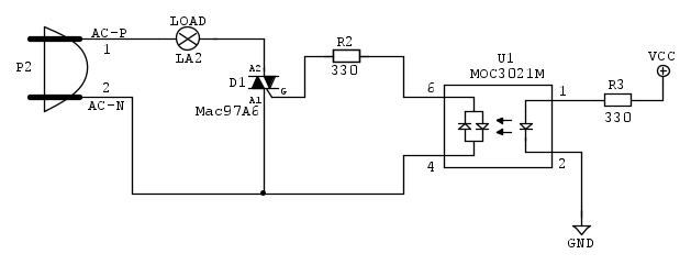

Salve, uso un piccolo triac mac97a6 per comandare una piccola lampada a led 10w con un foto accoppiatore moc3021 pilotato con un uscita esp32. Il problema accade quando alimento il circuito del triac con la 230 V per un attimo la lampada si accende,questo non sempre. Ho provato ha modificare la R di Gate (330 ohm ) ma niente..... Avete suggerimenti ?
schema

Prova a mettere una resistenza tra Gate ed MT1 da 10 k ed un condensatore da 20nF.

[3] Re: Problema triac
Messaggioda Foto Utentequincisoft » 4 nov 2023, 19:44
Ok provo e ti faccio sapere. Scusa per lo schema, ma ho preso un immagine che già avevo.

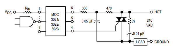

Messaggioda Foto UtenteEtemenanki » 5 nov 2023, 17:33

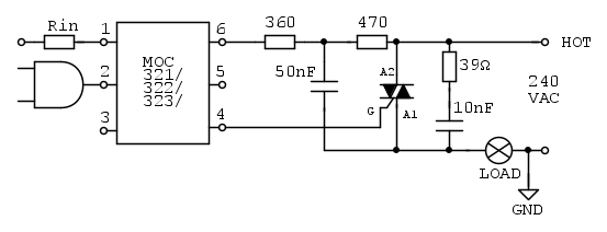

Credo perche' concettualmente lo schema e' sbagliato, piu che altro (il segnale per il gate andrebbe preso dal terminale opposto)
Alcuni datasheet consigliano questo schema
Occhio che tutti i condensatori dovrebbero essere da 630V (se non si usano i 275VAC X2), e le resistenze almeno da 1W (ma anche 2W non guastano).

[6] Re: Problema triac
Messaggioda Foto Utentequincisoft » 5 nov 2023, 17:38
Etemenanki ha scritto:Credo perche' concettualmente lo schema e' sbagliato, piu che altro (il segnale per il gate andrebbe preso dal terminale opposto)
provo questo schema, grazie di tutto. :ok:

Io comunque correggerei il lato 230V come consigliato, lo snubber è il minimo anche in caso di carico non induttivo.

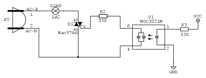

Messaggioda Foto Utentecorneliofallaci » 5 nov 2023, 19:55
Ho fatto il primo schema con fidocad. Non so se serve anche l'altro.

[10] Re: Problema triac
Messaggioda Foto Utentecorneliofallaci » 5 nov 2023, 21:53
Per non fare torto a nessuno ho fatto in Fidocad anche lo schema di Foto UtenteEtemenanki. :D
