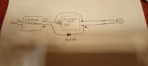

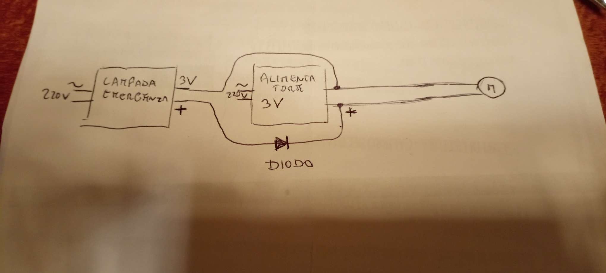

Salve, ho una centralina di irrigazione
che funziona con due batterie da 1,5 volt Ho messo un alimentatore da tre volt, per escludere le batterie. Però volevo mettere anche delle batterie ricaricabili in parallelo, in caso andasse via la corrente.
A tal proposito ho una lampada d'emergenza che vorrei sfruttare. Allego uno schemino se qualcuno può dirmi se può andar bene. Il diodo lo inserirei io per non far andare la corrente dell'alimentatore verso la lampada di emergenza.

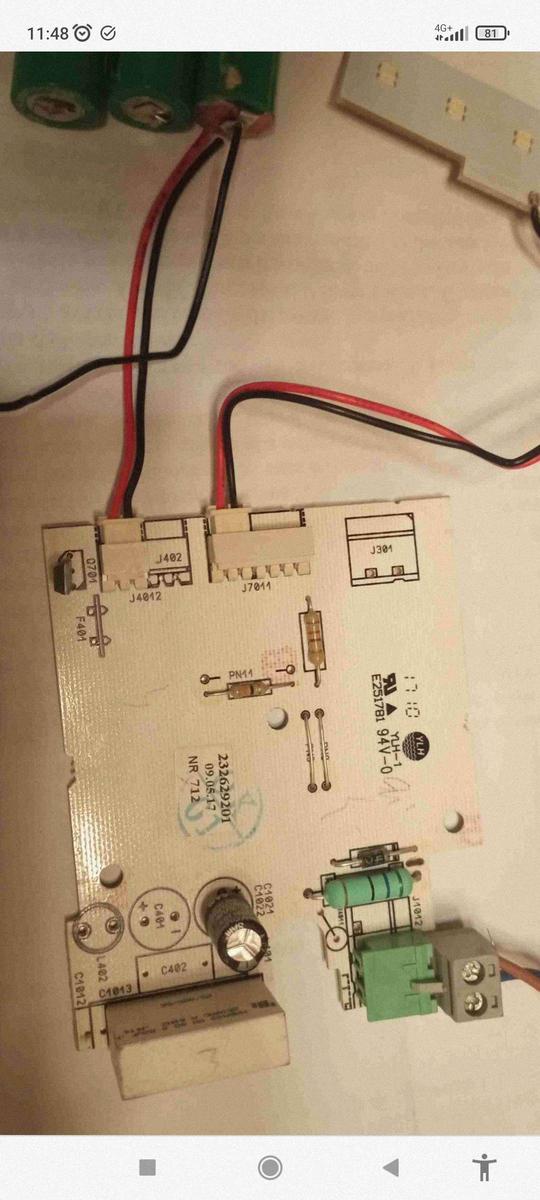

Allego anche la lampada di emergenza.
Lasciando i LED della lampada emergenza ai suoi capi ci sono esattamente tre volt , invece di 3,6 delle batterie ricaricabili che sono in essa.

Potrebbe andare bene, ma la corrente della lampada di emergenza potrebbe entrare nell'alimentatore 3 V quando questo non è alimentato. Potrebbe danneggiarlo? Dipende da come è fatto l'alimentatore.
Occorrerebbe aggiungere un diodo anche all'uscita dell'alimentatore, ma allora la tensione calerebbe da 3V a 2,4 ? Servirebbe un alimentatore da 3,6 V.

E se usassi un diodo shottky?

ho fatto Ho provato funzionava perfezione l'unica cosa è che i due diodi si riscaldano e quindi non so se con il passare dei mesi si possono bruciare qualcuno mi sa aiutare in questo?

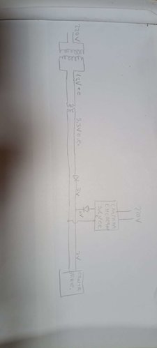

Messaggioda Foto Utentetrittico69 » 10 mar 2024, 14:48
Questo è lo schema

Che diodi sono? Che corrente assorbe la centralina?
Per la temperatura, riesci a tenerci il dito sopra?
Ora ci sarà una temperatura ambiente di 15 C°, cosa succederà con i 35 C° estivi?
Metti diodi di potenza maggiore, oppure metti un diodo ugiale in parallelo a quelli esistenti, dimezzi la corrente, dividi per 4 la potenza dissipata.
