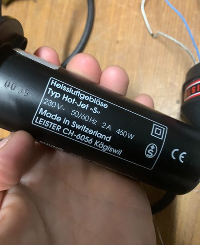

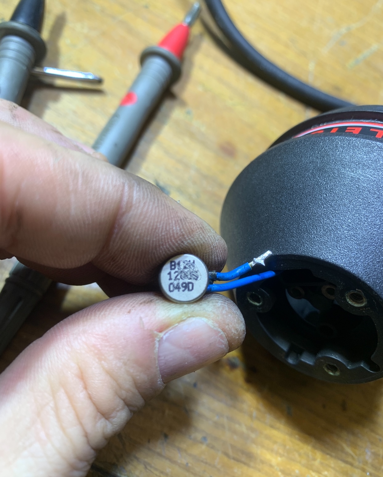

Buongiorno a tutti
Sto cercando di riparare questa “pistola “ ad aria calda .
Il componente in foto che non riesco bene a definire e posto all’estremità della pistola proprio dove soffia l’aria bollente .
Non riesco a trovarlo su Internet .
Potete aiutarmi a trovare Lui o un sostituto?
Grazie a tutti in anticipo
Leister... termoresistenza?
4 messaggi
Qui trovi l'esploso con le parti del tuo dispositivo.
L'elemento che cerchi è il n°27: temperature limit switch, 120 °C - P/N 107.167.
E qui, ad esempio, lo vendono anche se, essendo un venditore americano, non so se lo spedisce all'estero, puoi provare a chiedere.
