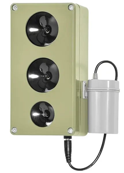

vorrei realizzare un dissuasore per cani ad ultrasuoni. Ne ho visti alcuni in commercio portatili che utilizzano dei trasduttori piezo a cilindretto metallici, la cui portata credo che sia davvero di pochissimi metri.
Ne ho visto altri, pubblicizzati come di potenza che utilizzano degli speaker ad ultrasuoni più grandi (dai 38 ai 50mm di diametro).

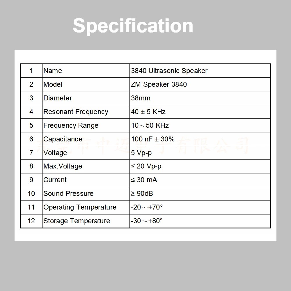

Vorrei un qualcosa che sia abbastanza potente da azzittire i cani nel mio cortile, a circa 20mt dal mio balcone, che purtroppo è area di sosta per i canari del mio palazzo dove i padroni chiacchierano e i cani fanno baccano. Ho acquistato uno di questi speaker, come quelli del modello più potente, e sto mettendo su un circuitino per vedere se funziona e a quale distanza.

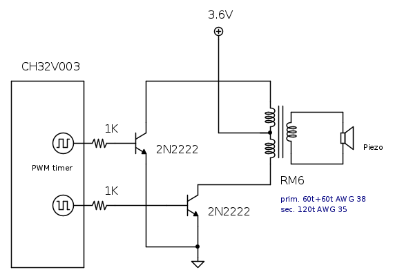

Ho letto che i loppidi sono sensibili agli ultrasuoni fino ai 50-65KHz, cosi ho realizzato un PWM con un micro che mi varia la frequenza di continuo tra i 23 e i 50KHz. Ho realizzato questo semplice circuito:
Per realizzare il trasformatore sono andato un po ad intuito e mi sono arrabbattato con nucleo in ferrite e rame smaltato di recupero.

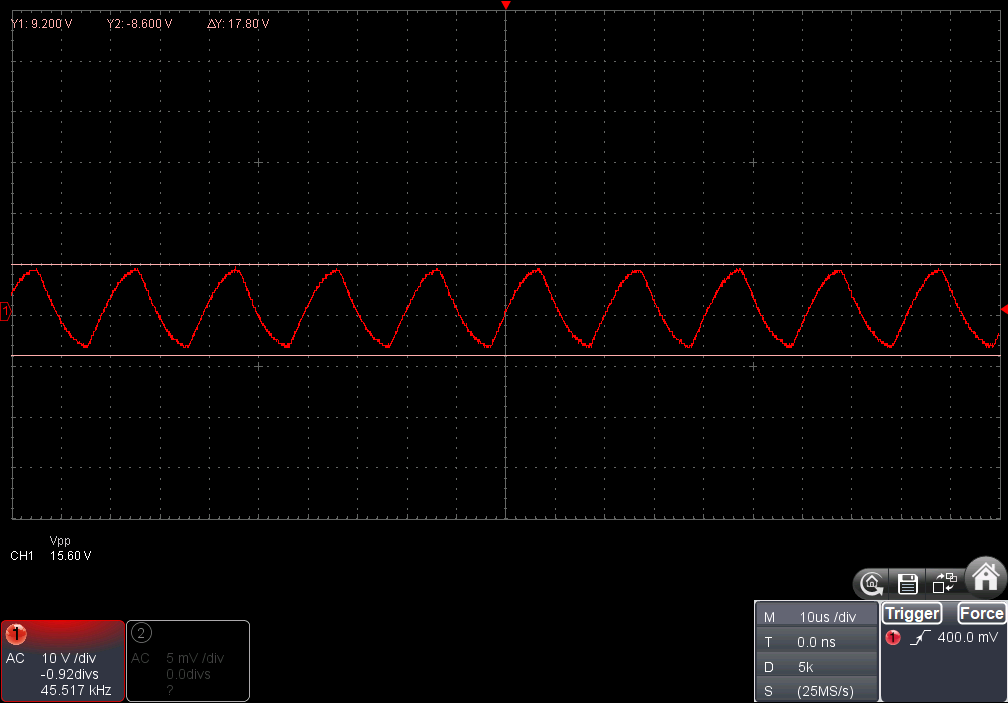

La tensione che esce dal secondario di T1 è circa di 16v pp. Qui c'è la traccia dell'oscilloscopio con il carico del trasduttore:
Ho fatto qualche misura che potrebbe essere utile:
i 2 primari di T1 hanno un valore di 2.5mH mentre il secondario 10.35mH. L'intero circuito senza carico dello speaker assorbe 23mA, con il carico oscilla intorno ai 180mA. C'è anche un pulsante di 'TEST' che mi abbassa la frequenza tra i 5 e 12KHz ed in questo caso l'assorbimento si abbassa a 52mA, questo mi fa presumere che la frequenza di risonanza dello speaker sia davvero intorno ai 40KHz. Se dovesse funzionare potrei mettere in parallelo più speaker ed adeguare il circuito per maggiore potenza, ma dovrei calcolare un trasformatore adeguato e non so da dove partire.
Non so se i miei ragionamenti sono corretti o sto sbagliando tutto!

riguardo all'uscita in tensione, che hai misurato, sto pesando al trasduttore, non essendo hi-fi potrebbe essere piezo, il che suppongo porti ad una impedenza che varia molto fuori risonanza, si lo danno da 10 a 50Khz, di banda, ma ritengo che il segnale prodotto sia molto piu basso fuori risonanza.
prova a fare una misura della corrente, ti farai un'idea della potenza assorbita.

Una misura di corrente l'ho fatta sull'intero circuito. Ho scritto alla fine del primo post i valori rilevati.
Non mi rimane che spostare tutto dalla breadboard su una millefori e testarlo.

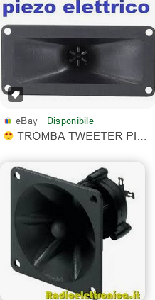

Tutto questo per dire, che nelle varie prove che feci ebbi modo di testare anche dei tweeter piezo per uno "audio" che hanno tipicamente range più basso, da 6 a una 20ina di kHz ma che ho provato salgono anche qualcosa in più 25-26 se non erro. Feci un semplice oscillatore con un NE555 trimmabile direttamente incollato con colla a caldo addosso alla tromba in via sperimentale con un batteria da 9V. Ho notato sul cane di mio fratello e su quello di un mio amico, che anche sui 22 kHz si infastidivano molto. Quelle trombe costano 5-6 euro l'una mi sembra... oppure è probabile che già le possiedi se hai fatto qualche progetto audio. Magari fai prima una prova perché potresti risolvere praticamente a costo zero. Senza nemmeno amplificazione ma con uscita diretta del 555 di un paio di cento milliampere su 4 Ohm ( ma anche 8 ) tiri fuori una manciata di Watt a 9V che nel mio caso dal terzo piano di casa mia arrivava fino alla cuccia del cani a una 20ina di metri in linea d'aria.

Queste sono tra le più economiche e hanno queste due forme classiche..... funzionano bene fino a qualche decina di Watt. Se hai modo di fare un test, giusto per vedere l'effetto, puoi provare anche senza amplificare. Hanno un alta impedenza perche si comportano come carichi capacitivi, quindi il 555 non soffre moltissimo per fare dei test di breve tempo ma essendo caricato a tromba, esce fuori già un bel suono a 9V.

in effetti un tweeter a tromba sarebbe più potente ma come detto, non credo che superi i 25/26 kHz. Se ne recupero uno proverò sicuramente, magari con lo stesso circuito elevatore ...al limite si bruciano i transistor.

Non e' detto, spesso le specifiche che danno sono riferite alla massima resa entro la gamma audio, ma poi a volte arrivano a 30KHz o li superano anche, specie quelli piezo.
Ed in fondo a te non serve l'Hi-Fi , solo una pressione acustica decente
