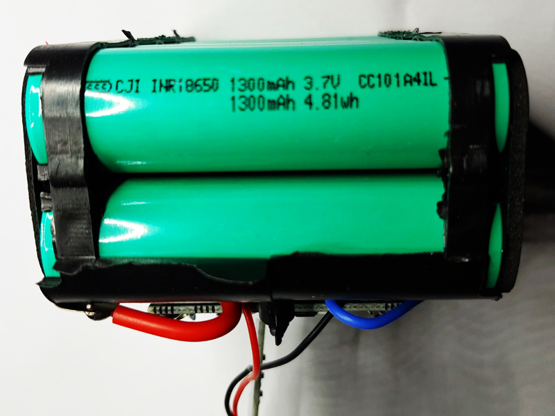

Etemenanki ha scritto: le celle 18650 piu scadenti che esistono ormai sono le 2200mAh (c'erano anche le 2000mAh in passato, ma sono anni che nessuno le produce piu, e comunque non ci sono MAI state delle "vere" 18650 da meno di 2000mAh) ... controlla quelle che hai nel pacco batterie ;-)
Ho controllato le batterie del pacco batterie Yofidra (quello del post [9]): 1.300 mAh!
Batterie
E meno male che hanno avuto il coraggio di scriverlo (sulla batteria): su altre batterie, spacciate come originali Makita su AliExpress, non c'è proprio nessuna scritta.

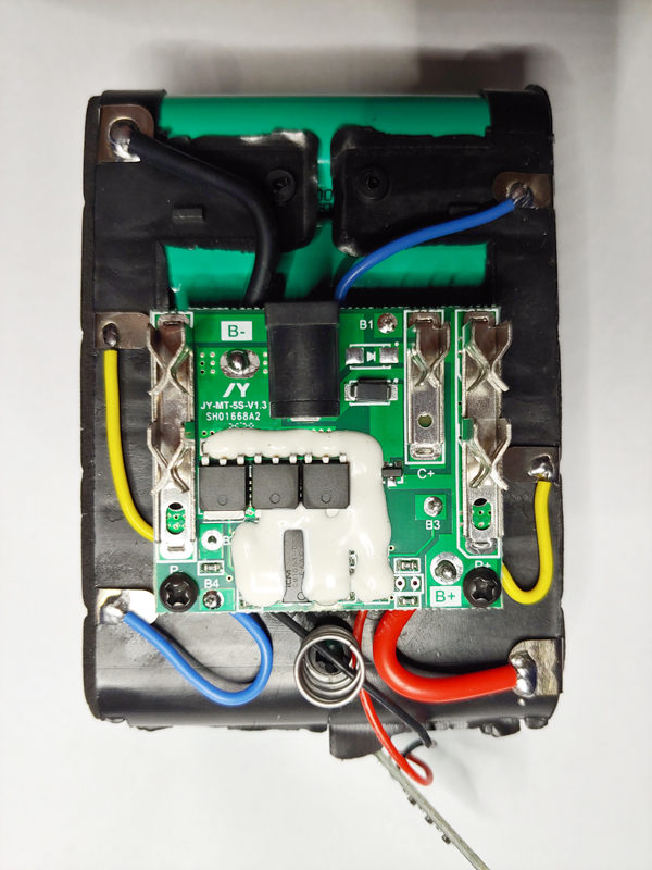

Di buono c'è il fatto che almeno esiste un BMS:
Interno
Lo deduco per la presenza, oltre che dei due fili rosso e nero di alimentazione e dei fili sottili rosso e nero per il display indicante la carica del pacco batterie, dal fatto che ci sono altre quattro partenze dal BMS (i due fili gialli e i due azzurri). Ma se mi sbaglio, ditemelo.

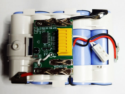

Sul falso pacco batterie Makita, invece, mi sembra non ci sia nemmeno quello:
Falso pacco batterie Makita
Ci sono solo i due fili di alimentazione, i due sottili rosso e nero che vanno al solito display e i due bianchi per il termistore... volante.
