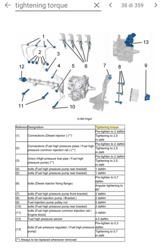

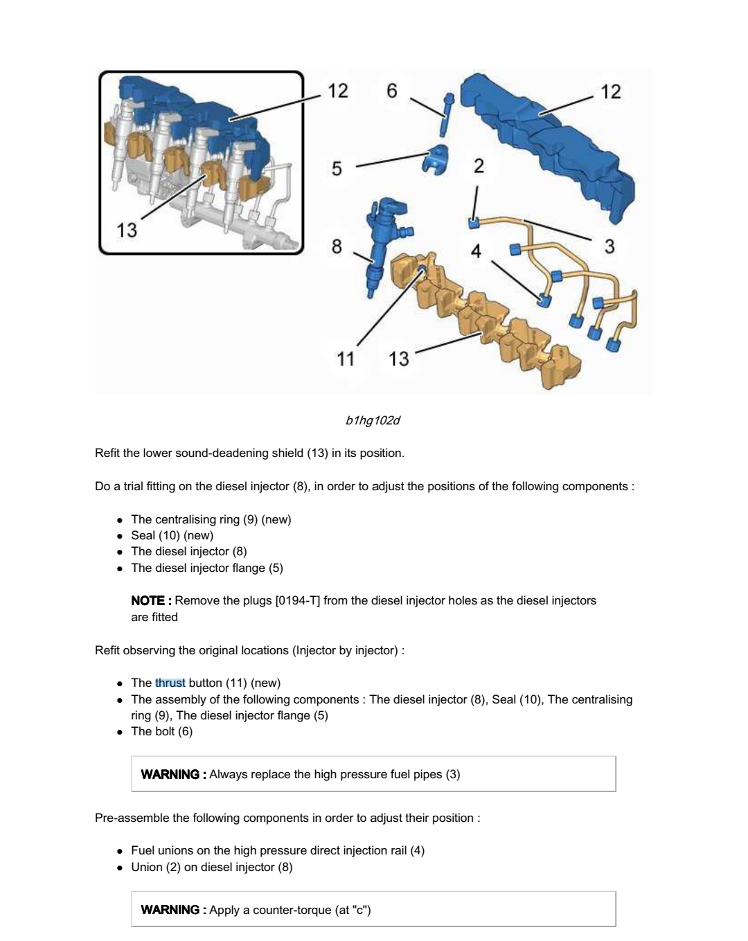

Messaggioda Foto Utentelodovico » 21 dic 2022, 23:50
Vi aggiorno: ho finalmente estratto il vecchio iniettore,
e' stato veramente facile.
Ed ho iniziato a mettere il nuovo, ma non ho ancora stretto per bene il tutto xche mi sono venuti alcuni dubbi, vi spiego:
nell'infilare il nuovo iniettore, vedendo la forma conica, mi aspettavo di sentire come un effetto tappo ...invece si sente chiaramente la rondella di tenuta che batte sul fondo con un 'tac' ...
la cosa mi ha lasciato un po perplesso...ho pensato...d'accordo, la rondella di tenuta viene compressa quando si avvita il bullone della flangia (5), ma e' sufficiente questo per tenere la forte pressione della camera di combustione?
Io mi aspettavo che il 'tappo' fosse rappresentato si dall'anello di tenuta, ma anche dalla forma 'conica' dell'iniettore...
ed invece, a quanto pare no, c'e' un intercapedine tra l'iniettore e la sua sede, di spessore pari al 'centralising ring' che si vede in figura al punto (9):
questo e' un tubetto che sembra di plastica (ma immagino che il calore lo scioglierebbe) che ho sfilato dal vecchio iniettore ed ho infilato sul nuovo.
Ed anche qui ho avuto il dubbio sull'altezza fino a cui farlo scorrere sull'iniettore prima di infilare lo stesso nella sua sede: alla fine ho pensato di metterlo in basso, vicino alla punta, e che in tal modo si sarebbe poi posizionato automaticamente alla giusta altezza spingendo in giu' l'iniettore.
E cosi ho fatto...pero' resta quel 'tac' secco dell'anello di tenuta che batte sul fondo...boh
E' normale?
Infine, non ho parlato di coppie di serraggio...
Leggo per i bulloni della flangia, 1 daNm ed invece per il dado condotti alta pressione 2 daNm, ovvero il doppio...
vi sembra normale?

[110] Re: gasolio sporco iniettore bloccato
Messaggioda Foto Utentelodovico » 22 dic 2022, 0:25
Scusatemi, mi correggo:
Leggo per i bulloni della flangia (punto (6)) : 0,7 daNm + 80 gradi
Ho la chiave dinamometrica, ma per l'angolo, non disponendo dell'attrezzo adatto, direi che posso facilmente approssimare segnando il punto di partenza ed il punto di arrivo con un goniometro...che ne pensate?
