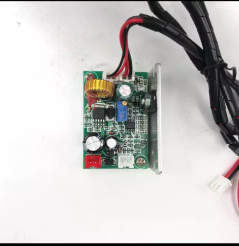

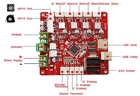

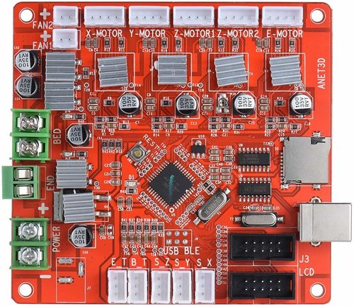

la scheda di controllo della mia stampante Anet A8 e' questa, basata su ATMEGA 1284
dalle informazioni che ho trovato, sembrerebbe che il driver del laser vada collegato al connettore FAN1, cioe' quello che andrebbe alla ventola dell'estrusore (50*15 Fan)
E fin qui tutto bene.

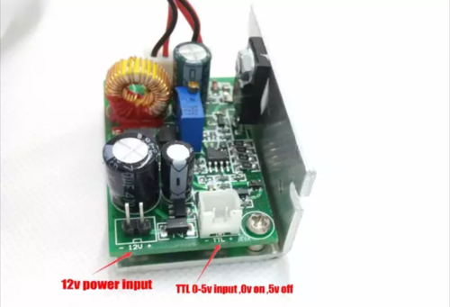

Il driver e' questo:
la cosa che mi pare strana, e' quella indicazione li sotto, ovvero:
0V = on
5V = off
questo secondo voi cosa significa?
perche' tra i vari commenti di persone che per il collegamento non usavano questo driver, ho trovato quelli di persone che si lamentavano che all'accensione della stampante, il laser si accendeva a piena potenza, cosa che invece non si aspettavano...
Foto Utentelodovico

[57] Re: incisore laser (per stampante 3d)
Messaggioda Foto Utentedimaios » 11 dic 2019, 15:53
lodovico ha scritto:la cosa che mi pare strana, e' quella indicazione li sotto, ovvero:
0V = on
5V = off
Che non hai studiato mai elettronica digitale in vita tua per cui la logica negativa ti è sconosciuta.
Siccome posseggo uno di "quegli affari" con potenza 5.5W ti posso assicurare che ci sono vari problemi da risolvere.
Il peggiore è che all'atto dell'accensione per via di un gravissimo errore hardware il laser si accende alla massima potenza! Si risolve il problema saldando un resistore di valore opportuno nel posto altrettanto opportuno.
Secondariamente ( ma non di minore importanza ) ti confermo che la luce emessa dal laser è in una banda piuttosto "fetente" per l'occhio per cui rischi di fare danni anche con la luce riflessa.
Gli occhiali che danno in dotazione non valgono un fico secco, ho misurato la trasmittanza nello spettro e l'attenuazione è ridicola rispetto a quello che dovrebbe essere.
Personalmente faccio le tarature con una webcam.
Il dispositivo dovrebbe essere montato in un contenitore opaco per evitare che la luce del laser possa uscire ed inoltre devi inserire un aspiratore piuttosto potente all'interno per evitare l'effetto "nebbia in val padana" che potrebbe degradare sensibilmente la lavorazione.
Sei in grado di fare queste modifiche? Se la risposta è "si" allora procedi altrimenti lascia perdere.

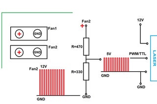

Riporto per comodita gli schemi che mi interessano dell'autore:
(paragrafo 4 - collegamento ventola stampante)
(paragrafo 9 - PWM Signal):
L'autore propone proprio di utilizzare un laser da 5500mw.
A me interessava sapere come viene controllato attualmente il ventilatore dalla scheda della stampante, e se questa modalita era compatibile per il controllo del laser scelto.

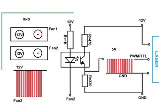

Come si vede dagli schemi, la modalita' di controllo della ventola e' PWM, con range di 12V, ed invece quella del laser sempre PWM , ma con range di 5V.
Quindi l'autore in prima battuta pensava fosse sufficiente un partitore di tensione, per ridurre l'output a 5V.
Il problema e' pero' che la scheda per generare la differenza di tensione agisce sul pin negativo portandolo a 0 (GND) e mantiene costante i 12V sul positivo.
Quindi la condizione di 'ventola spenta' si ottiene portando 12V su entrambe i pin, e questa e' anche la situazione all'accensione della stampante.
Ora vi dico quanto penso di aver capito, correggetemi se sbaglio:
se per l'alimentazione del laser viene utilizzata la stessa sorgente utilizzata per la scheda della stampante, questa condizione e' incompatibile con il controllo diretto che si era immaginato, (cioe' solo il partitore di tensione) perche' , per come e' fatta la scheda di controllo del laser, si generano corto circuiti.
Per rimediare, l'autore propone di scollegare il circuito scheda stampante da quello scheda driver del laser, e di generare il segnale per il controllo del laser sull'altro circuito, attraverso un accoppiatore ottico.
Chiaramente, visto che non ho studiato elettronica, non sarei assolutamente in grado di fare calcoli, ne' di capire qual'e' il componente giusto da saldare nel punto opportuno.
