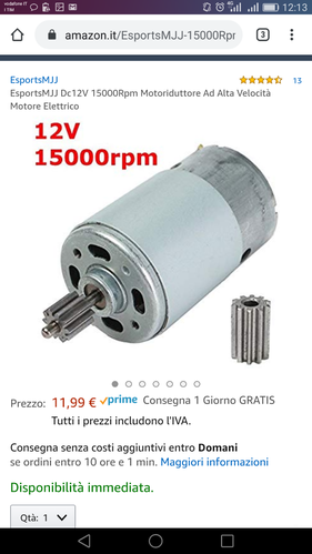

quello che volevo intanto capire e' questo:
ho trovato in vendita su amazon piccoli motori alimentati 12V,
tipo questo:
https://www.amazon.it/EsportsMJJ-15000Rpm-Motoriduttore-Velocit%C3%A0-Elettrico/dp/B075JFLCX5

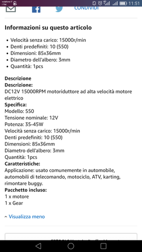

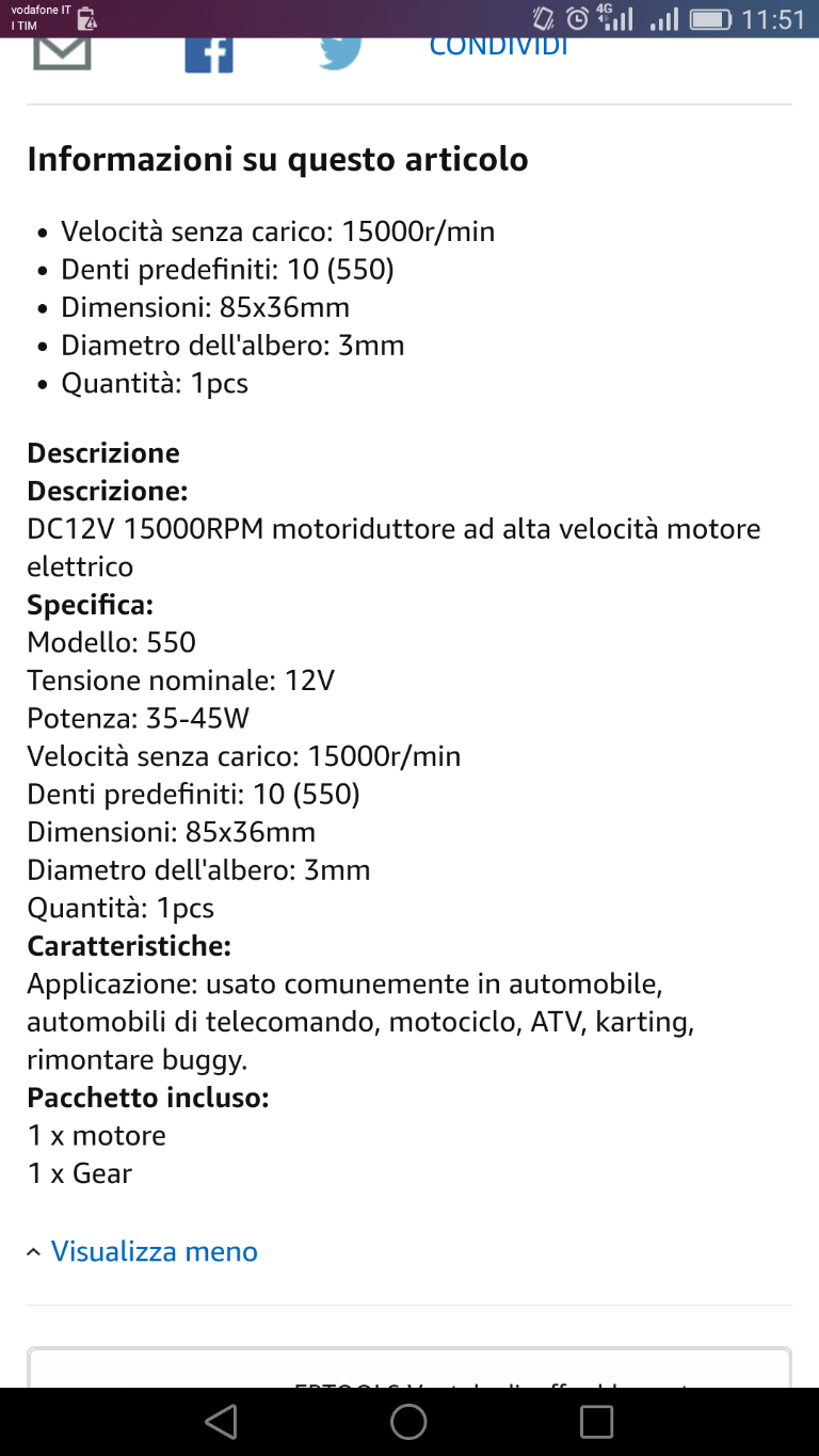

nelle specifiche leggo:
quindi sta scritto potenza 35-45W
ma per sapere il tipo di alimentatore adatto, in termini di Ampere, come devo fare?
45W/12V = 4A?

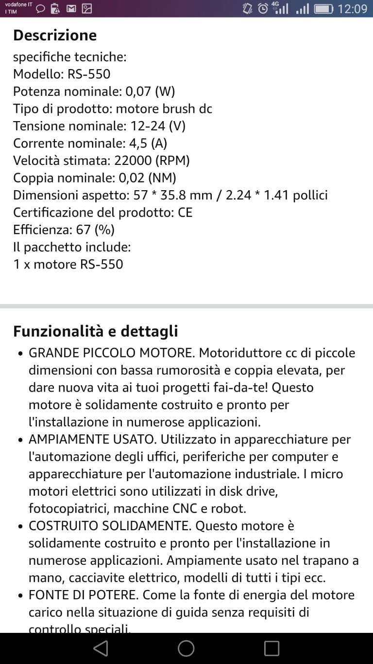

Guardando invece quest'altro:
https://www.amazon.it/motore-RS-550-trapani-elettrici-batteria/dp/B07CXMCNQQ
vedo nelle specifiche:
questo ha potenza nominale 0.07W... cosa significa?
e' la potenza senza carico?
invece la potenza indicata per il motore precedente cos'e?
In generale, come faccio a sapere qual e' il tipo di alimentatore adatto (in termini di Ampere) per questi motorini?

Secondo me la specifica in amazon dove trovi 0,07W è sbagliata, se digiti su Google RS 550 datasheet troverai vari documenti dove sono specificate in maniera più precisa tutti i dati. esempio http://www.robotstorehk.com/rs_550pcvc.pdf
http://ssh1957.narod.ru/easyelectronics ... Motors.pdf
come vedi i dati sono diversi e coerenti nei due file.
Solitamente nei giochini dei bimbi i motori sono alimentati da batterie 12v tipo quelle delle moto vere, e come protezione hanno un fusibile da 10A.
