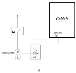

Salve,
io ho un problema che magari potete aiutarmi a risolvere:
Ho una Caldaia Sylber Area Guscio e dispongo del comando remoto a distanza.
Fin quando avevo solo il collegamento standard, il riscaldamento funzionava normalmente.
Adesso ho realizzato un altro piano da riscaldare con la stessa caldaia ed ho predisposto un altro cronotermostato con contatto pulito collegando in serie una valvola di zona Caleffi a due fili normalmente chiusa con all'uscita un relè che mi crei i due fili di consenso per l'accensione della caldaia.
al piano originale ho aggiunto una valvola di zona gpex a 5 fili di cui 3 per l'alimentazione 230 V e 2e per il consenso della caldaia collegandolo in serie col comando remoto la caldaia non ne vuol sapere di partire.
ho provato isolando il comando remoto e utilizzando il cronotermostato del secondo piano, ma non funziona!!! :evil:
Ho fatto altre prove mettendo il cronoTerm del secondo piano in parallelo al controllo remoto ma non funziona!!!
c'è modo di sistemare la cosa? Magari con uno schemino?
Tra l'altro ho testato la caldaia creando un cavallotto tra i due contatti s - che sarebbero i 2 fili del contatto del controllo remoto, ma non parte!!
funziona solo con il controllo remoto!!
magari ci sono altri contatti sulla scheda madre della cldaia che io non trovo!!! :oops:
Ps: il controllo remoto è Beretta, non so forse può essere importante.
Grazie mille a chi potrà aiutarmi!! O_/

Potresti essere più Chiaro? capisco benissimo la serie ma ti spiego con uno schemino cosa ho fatto:

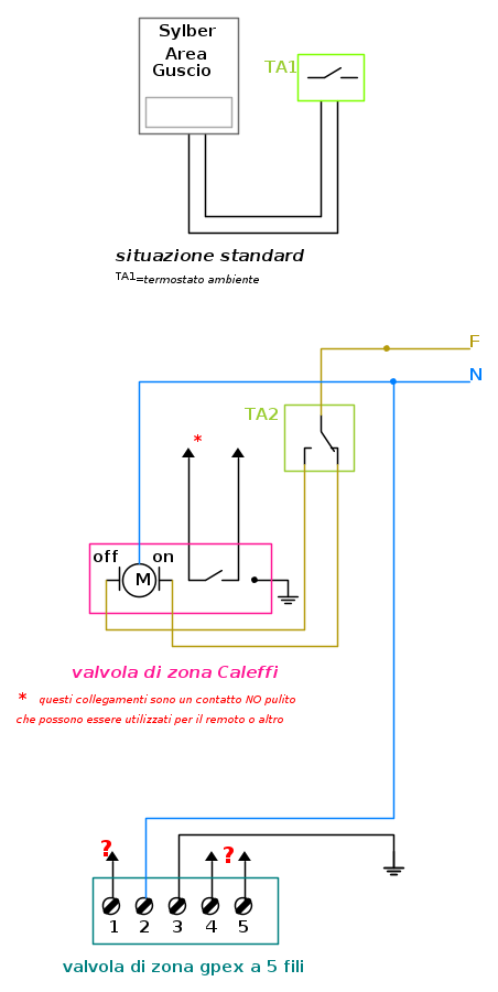

Foto UtenteSpartacus dapprima facciamo alcune premesse:
-gli schemi e/o disegni vanno postati utilizzando il software semplice e gratuito fidocadj per il quale trovi tutte le info alla voce Help del menu a tendina in alto, questo consente a chi partecipa alla discussione di apportare eventuali modifiche agli schemi e/o disegni,
-le immagini vanno postate di dimensioni 640x480 in jpg,e comunque non inutili poster,
-le valvole di zona che hai indicato mancano dimodello e/o sigla per rendere migliore possibili interventi,
-installazioni complesse richiedono l'intervento di specialisti quali tecnici installatori, pertanto per quel che mi riesce cercheremo di vederla da un punto di vista didattico.
Spartacus ha scritto:Potresti essere più Chiaro?
ci provo...
dapprima cerco di rappresentare con uno schemino ciò che ho capito della tua situazione da quanto hai descritto:
ora da quanto dici ed hai disegnato (ammesso che il tuo disegno si riferisca alla valvola di zona gpex) sembra di capire che hai collegato attraverso il TA la linea (fase) alla connessione 1 ed è ok, mentre le connessioni 4-5 (contatto pulito) come le hai collegate?...se come nel disegno sono errate.
ho riportato i punti interrogativi nelle connessioni che mancano, attraverso fidocadj puoi copiare il codice sorgente del disegno incollarlo nella finestra di fidocadj ed apportare tutte le modifiche che vuoi, poi copiare il nuovo codice ed incollarlo nel topic utilizzando il tag [/fcd].
!no disegni schemi in paint!
PS.
valvola di zona caleffi

Purtroppo non riesco a capire come installare Fido cadj perché mi da un archivio con dei file che il mio sistema windows 7 non riconosce.
in riferimento allo schema di prima (2° piano), la valvola è Caleffi 656302- 230V - 3W (2fili) collegata in serie ad un cronotermostato a contatto pulito, dove io ho messo la fase 220 V, a valle ho collegato la suddetta valvola, all'uscita della valvola ho collegato la bobina del relè (per il contatto ta della caldaia), l'altro capo della bobina al neutro 220 V.
Al primo piano ho una valvola di zona 3 vie 4 attacchi gpex a 5 fili L-N- Terra per la 220 V e 2 fili di Aux per il consenso caldaia (Sylber area Guscio).
Forse così è più chiaro.
Come posso far funzionare le due zone indipendentemente? #-o
Grazie per la tua disponibilità!!! :D
