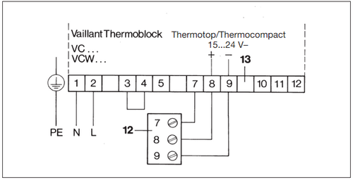

Buonasera avevo un problema con il cronotermostato della mia caldaia Waillant quindi ho pensato di inserirmi in questo spazio per chiedere un consiglio.
sotto le foto del cronotermostato:
Immagine
Immagine
Immagine
Immagine
In fase di installazione c'era il consiglio di togliere i fusibili alla caldaia per collegare o scollegare il cronotermostato e tutto è andato bene per qualche anno finché non ho deciso di togliere il cronotermostato forse dimenticandomi degli avvertimenti sui fusibili o forse la rottura era già avvenuta e la causa è stata un'altra.
Dalle immagini si possono vedere i tre connettori piatti che sono quelli che si vanno a collegare ad una mascherina collegata alla parete (la foto di questa non c'è) quei piedini sulla scheda sono la parte che collega il cronotermostato alla caldaia .
Misurata con il tester su due piedini inferiori (piedino centrale e quello basso) c'è la 22 volt e infatti il cronotermostato funziona a 24 volt.C mentre nel piedino di mezzo con il superiore c'è la 18 volt C.
Ho misurata la corrente a caldaia spenta e non mi è risultato nessun passaggio di corrente ne quella di 18 vol (piedino centrale con superiore) ne la corrente di 22volt (piedino centrale e inferiore)
A questo punto no capisco perché dare il consiglio di scollegare anche i fusibili durante installazione e disinstallazione evidentemente era per non rischiare nulla durante queste operazioni.
C'è anche la possibilità che si sia rotta la scheda interna della caldaia e il cronotermostato funzioni ancora?
Il cronotermostato sembra funzionare ed è programmabile, però quando è collegato la caldaia non vuo sapere di accendersi se lo scollego invece funziona con il suo termostato di caldaia.
Visto che sono ben attrezzato (stazione saldante ecc) volevo chiedere agli specialisti di elettronica un parere su quali componenti di quella scheda (cronotermostato) sono di più facile rottura e potrei provare a cambiare da solo?
Anche un consigli di dove acquistarli on-line non sarebbe male.

Intanto. Ammesso che sia vero che il crono funziona a 24 V, (di cui dubito, mi sembra strano, ma tutto può essere), mi sorgono altri dubbi più impellenti.
Le misure di tensione 22 V e 18 V dove le hai fatte? Sul cronotermostato smontato o sulla base?
A cronotemostato smontato, i tre terminali ad innesto danno continuità tra loro? In che combinazione? (Schemino, anche essenziale, con FCJ, per spiegazione delle misuer fatte).
Nella base, il cronotermostato non ha batterie?

Evidentemente è realmente alimentato in 24 V l'oggetto.
Resta il terminale 7, che quindi in qualche modo si chiude o col terminale + o col terminale -.
Azzarderei a fare manualmente un ponte tra 7 ed 8 o tra 7 e 9 per vedere con quale combinazione la caldaia si avvia.

1) Le misure di tensione 22 V e 18 V dove le hai fatte?
Risposta.. Sulla mascherina a muro che proviene dalla caldaia con tre cavi!
Comunque 24 erano i volt scritti sulle istruzioni mi sembra di ricordare però non comprendo gli altri 18 volt misurati sulla mascherina al muro sull'altro piedino superiore con quello centrale
http://www.vaillant.nl/pdf-neu/vrt-pza-144281.pdf
in questo pdf ci sono le istruzione anche in italiano cominciano da pagina 76 e finiscono a pagina 93
2) A cronotemostato smontato, i tre terminali ad innesto danno continuità tra loro?
Risposta.. che intendi per continuità e in combinazione, se me lo spieghi vado a misurarla con il tester!
3) Nella base, il cronotermostato non ha batterie?
Risposta..c'è soltanto quella che vedi (la 391) sulla scheda elettronica, nella mascherina o nella base come la chiami non c'è nulla, ci sono soltanto le tre femmine per i tre collegamenti a lamelle della scheda.

1) Resta il terminale 7, che quindi in qualche modo si chiude o col terminale + o col terminale -.
Si lo sapevo ed è quello il motivo per cui la caldaia non parte più probabile ma quale componente è preposto all'interruttore luna-sole-orologio oppure a quello del termostato che se messo al massimo di 30 gradi non parte?
Direi che è un solo componente sulla schedina che impedisce questo scambio interno nei 4 accenditori della caldaia cioè gli interruttori manuali luna-sole-termostato e quello automatico dell'orologio.
2) Azzarderei a fare manualmente un ponte tra 7 ed 8 o tra 7 e 9 per vedere con quale combinazione la caldaia si avvia.
è molto rischioso, so che sideve fare un ponticello tra il 7e 8 per mettere un altro tipo di termostato ambiente non modulare a due soli cavi forse sul 3-4 oppure sul 4-5 adesso non ricordo dovrei rileggere il manuale.
Quindi quella manovra sarebbe inutile e rischiosa
