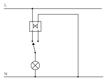

Il modo migliore e più brillante per risolvere la cosa sarebbe fare in modo di forzare il potenziale neutro anche sul conduttore di fase quando la lampada è spenta. Se si trattasse di una normale interruzione basterebbe utilizzare un deviatore. In questo caso potrebbe essere utile introdurre un relè.

Mi stavo chiedendo come fare un collegamento di tipo deviato, che non faccia uso di alcun relè, che a lampada spenta garantisca il neutro ad entrambi i terminali della lampada stessa.
Pensavo ingenuamente che se, per garantire un collegamento al neutro, dobbiamo passare da un interruttore ad un deviatore allora con un deviatore dovremo passare ad un invertitore.
Sembra che la cosa funzioni davvero :!:

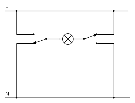

Ed è lì che consiglia di usare un deviatore al posto di un interruttore, prolungando il neutro anziché lasciare il circuito aperto quando la lampada è spenta, oppure un invertitore al posto di un deviatore, sempre prolungando il neutro quando la lampada è spenta.
Ora io mi chiedo (e chiedo a chi ne sa più di me di impianti): è prudente collegare su uno stesso deviatore o invertitore sia la fase che il neutro? D'accordo che funziona, ma avere fase e neutro così vicini su un deviatore o invertitore non rappresenta un rischio aggiunto?

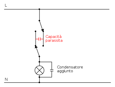

Io risolverei in altro modo, e precisamente inserendo un condensatore in parallelo alla lampadina. Dove metterlo esattamente non saprei, non vorrei che il calore della lampadina lo danneggiasse, e dovrebbe anche essere ben isolato visto che lavora a tensione di rete. Comunque un posto dovrebbe potersi trovare.
Il condensatore rappresenta un percorso a bassa impedenza per quelle correnti dovute ad effetti capacitivi parassiti. Con le capacità parassite formerebbe un partitore in grado di abbassare praticamente a zero la tensione ai capi della lampadina.
Un beneficio aggiuntivo, se il condensatore è calcolato opportunamente, sarebbe il rifasamento della lampadina a basso consumo, visto che quasi sempre queste hanno un cos fi penoso (dalle parti di 0,5 da quel che ho verificato).

Purtroppo, Foto UtenteGuidoB non funzionerebbe per diversi motivi, uno di questi, come già evidenziato da Foto UtenteCandy in [5] è che il circuito è non lineare. Anche ben poca corrente che riesce a circolare nei diodi fa caricare i condensatori interni alla lampada e poi non riesce più a sfuggire. Probabilmente l'effetto del tuo circuito sarebbe quello di rallentare la frequenza dei lampeggi, ma nulla di più.
Per quanto riguarda il connettere ad un deviatore/invertitore direttamente fase/neutro non lo vedo come un grosso problema, ma su questo aspettiamo l'opinione di chi se intende di impiantistica. Credo che il problema più grande sia trovare il neutro nella scatola dell'interruttore o riuscire a portarcelo.
Conta che fino a poco tempo fa gli americani, per fare un deviato usavano questo circuito:
che ora non possono più usare pechè non è possibile stabilire con certezza a quale dei due capi della lampada vada la fase e a quale il neutro.
