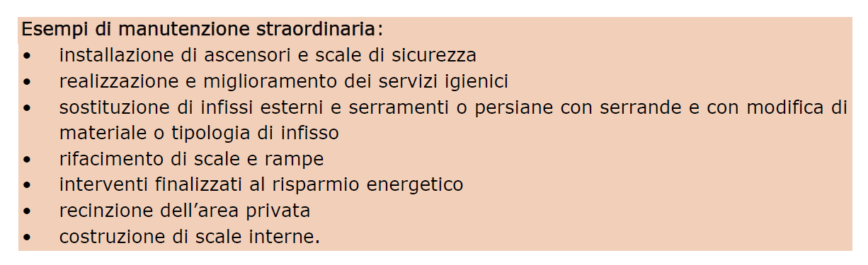

Franco012 ha scritto:La "sostituzione di infissi esterni e serramenti o persiane con serrande e con modifica di materiale o tipologia di infisso" rientra tra gli interventi di manutenzione straordinaria (pag. 5 della Guida dell'Agenzia delle Entrate sulle ristrutturazioni edilizie - edizione febbraio 2018), soggetti a detrazione fiscale del 50%, ma senza la necessità di inviare alcuna comunicazione all'ENEA.
Anche le regole per l'applicazione dell'IVA sono le stesse (al 10% sull'intera manodopera, al 10% sui materiali fino ad un importo corrispondente a quello della manodopera, al 22% per il rimanente importo sui materiali).
Quindi, a parità di convenienza economica, converrebbe usufruire della detrazione per ristrutturazioni edilizie, anziché della detrazione per il risparmio energetico.
Vero ma da quest' anno è obbligatoria anche la comunicazione al' enea per le ristrutturazioni edilizie

[493] Re: Come compilare allegato E per detrazione ENEA?
Messaggioda Foto UtenteFranco012 » 15 nov 2018, 19:32
La comunicazione all'ENEA è obbligatoria (da quest'anno) solo per gli "interventi finalizzati al risparmio energetico". Per le altre tipologie di intervento (vedi figura) non è necessaria la comunicazione.
Pag. 5 Guida della Agenzia delle Entrate.
Mi pare evidente che se metti una recinzione nella la tua area privata (penultima voce nell'elenco) all'ENEA non gliene importi niente.

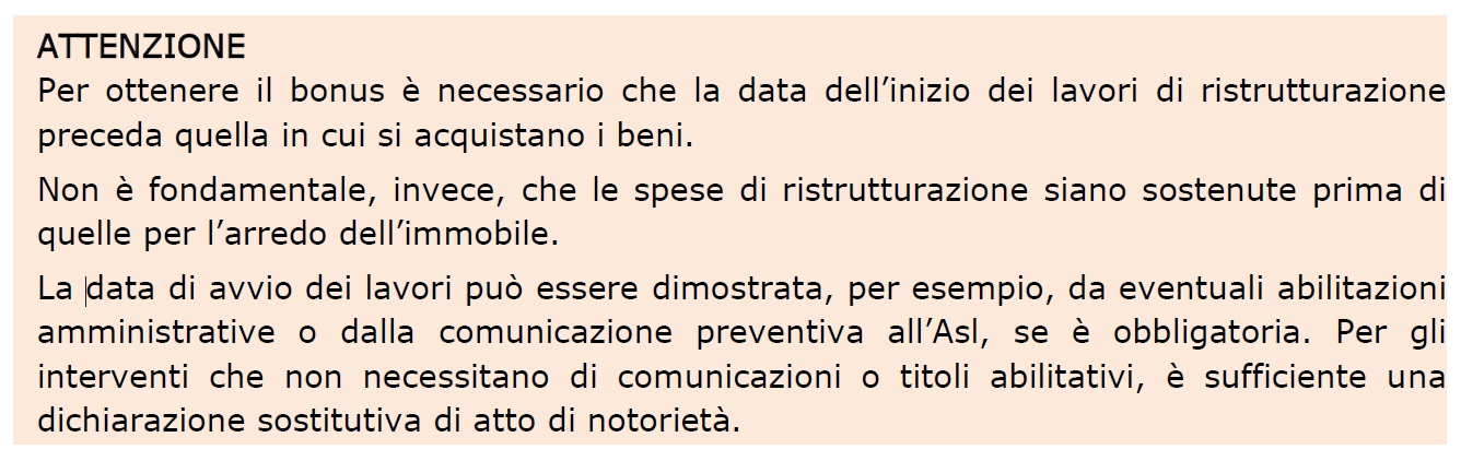

[500] Re: Come compilare allegato E per detrazione ENEA?
Messaggioda Foto UtenteFranco012 » 15 nov 2018, 21:08
FrancescoSan ha scritto:io ho gia pagato i bonifici per la sostituzione degli infissi con causale risparmio energetico
Non dovrebbe essere un problema utilizzare tali bonifici anche per la causale "ristrutturazione edilizia", se nei bonifici:
  • sono stati comunicati i dati fiscali del beneficiario e dell'impresa (nominativi, codice fiscale e partita IVA);
  • è stata applicata la ritenuta d'acconto dell' 8%.
visto che ho comprato anche alcuni mobili mi converrebbe allora usufruire della detrazione come ristrutturazione cosi posso detrarre anche i mobili
Sì, è possibile usufruire del bonus mobili (previsto anche per gli interventi di manutenzione straordinaria), a condizione che vengano rispettate le date previste:
Condizioni per bonus mobili.
