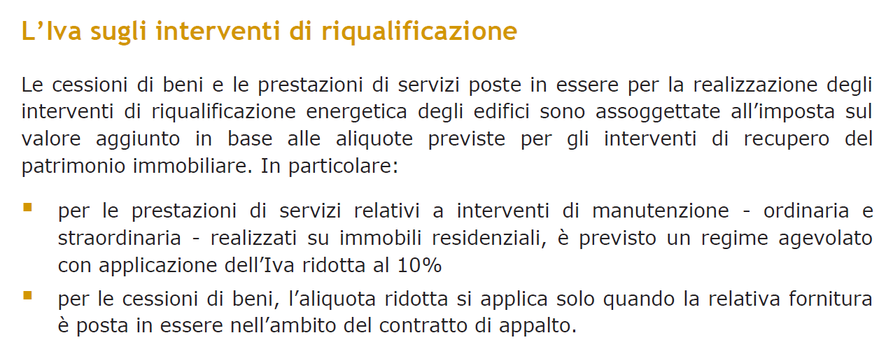

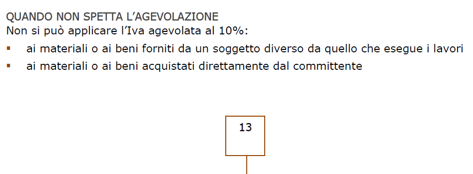

Per quanto riguarda l'IVA al 10%, le Guide fiscali prevedono che chi fornisce i beni sia lo stesso che esegue i lavori...
Mi pare che vista così non ci debbano essere dei problemi: i beni li sto acquistando tutti io con iva al 22%.
Spero di poter avere l’iva Agevolata al 10 per le prestazioni dell’installatore... Domani chiamo e vi aggiorno su quello che mi viene detto.
Ciao a tutti, vi voglio aggiornare sui bonifici separati. Ho appena parlato con un operatore dell’agenzia delle entrate, e mi ha confermato che posso presentare più fatture pagate con più bonifici a favore di più soggetti. In relazione alle aliquote iva da applicare, io ho perso la possibilità di applicare quella agevolata al 10% sulla caldaia per la quota pari alle spese di installazione. Costo caldaia 1000€, costo installazione 400€: 600€ al 22% e 400€ al 10%.
Quindi nessun problema.
Magari questa informazione certa può essere d’aiuto anche ad altri.
