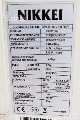

Messaggioda Foto UtenteFranco012 » 14 ago 2020, 17:28
Stefna86 ha scritto:ho sostituito un vecchio condizionatore (NIKKE ACQUISTATO 13 ANNI FA CIRCA,9000btu
Forse si tratta di un NIKKEI, del tipo indicato in figura:
Immagine reperita su Internet.
Climatizzatore NIKKEI.jpg (104.96 KiB) Osservato 6754 volte
In ogni caso, non puoi usufruire della detrazione del 65% (Ecobonus), ma solo del 50% utilizzando il "Bonus casa" (ristrutturazioni edilizie). Vedi quanto già scritto al post [563] di pagina 57 e seguenti.
