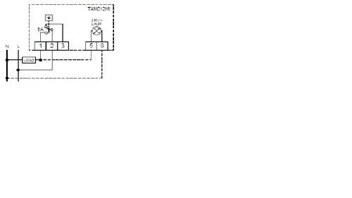

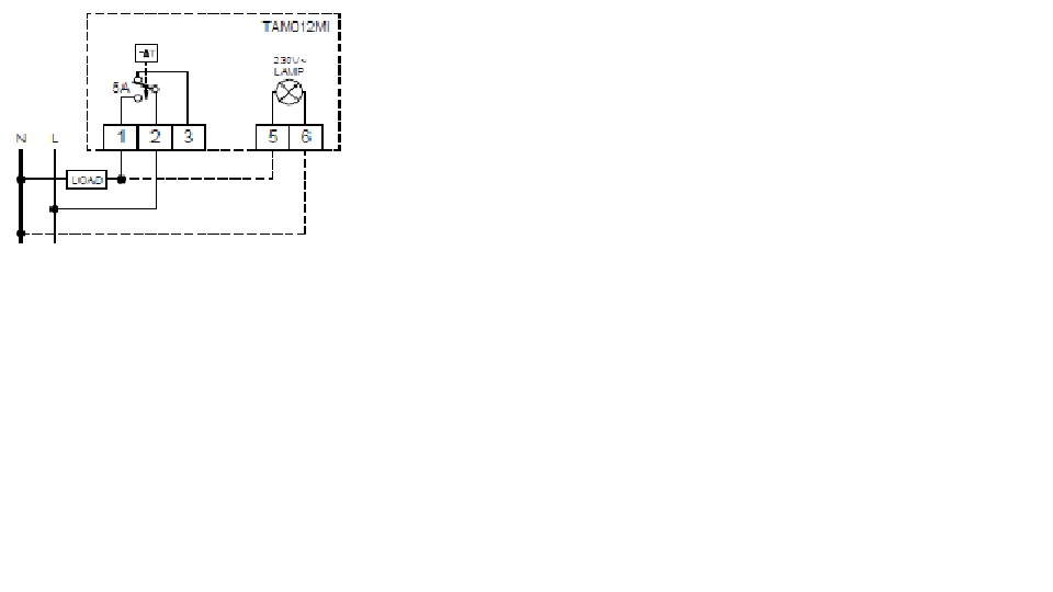

Mi aiutereste a collegare questo termostato Seitron TAM012MI. Volevo sapere se oltre i due fili che vanno alla caldaia c'è bisogno della 220 V, inoltre volevo far accendere la spia quando accendo il riscaldamento. Grazie dell'aiuto
Collega SOLO i due fili della caldaia ai morsetti 1 e 2
Per far funzionare la spia era semplice se comandava una testina motorizzata, in questo caso per usare la spia devi mettere un relè, non dare alimentazioni esterne ai fili caldaia, la danneggi.
