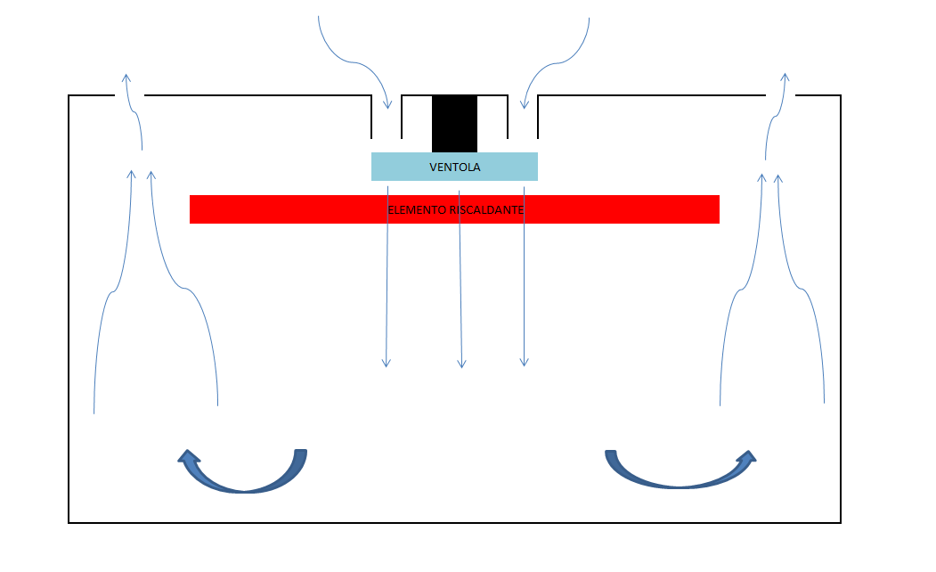

Ciao, ho fatto un pessimo disegno che vi allego, vorrei sapere se con un' impostazione dei fori come in disegno, il flusso corrisponde a quello illustrato o meno. Il ΔT è di circa 15°C Ti=40°C, Te=25°C.
Pensavo di fare 4 fori di uscita e 2 di ingresso, di dimensioni in base alla portata e alla velocità della ventola.
La ventilazione serve a garantire il giusto ricambio d'aria ed eliminare la CO2.
Il sistema interno ha temperatura costante mantenuta con termostato.

Scusatemi, avevo dimenticato di allegare.

Cosa c'è sul fondo della scatola? Sei sicuro che questa sia sufficientemente ermetica e non spifferi invece aria da qualche altra parte?
Dici di voler garantire un ricambio d'aria: dipende. Non è detto che così strutturata la soluzione sia efficiente.

Si, sono sicuro che sia chiusa, tutti i cavi che entrano ed escono i fori li chiudo con del silicone, gli unici fori sono quelli. Io non so se sia o meno la soluzione migliore, ho pensato a questa, ma io in materia non ho conoscenze, altrimenti non avrei chiesto.
Sul fondo, o meglio rialzato di 4-5 cm dal fondo c'è un ripiano alveolare.

Ma una semplice aerazione naturale, cioè senza ventola ma con più fori ovviamente, perché non l'hai considerata?
Che c'è mai li dentro? :-k

La ventola la metterei in estrazione.

I fori di aspirazione in basso alla scatola (l'anidride carbonica si deposita sul fondo).
