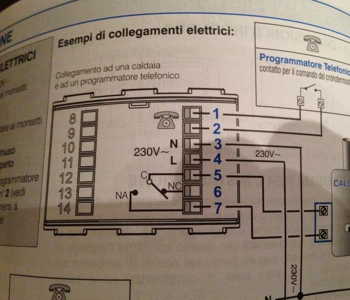

Ciao a tutti, ho pavimento riscaldato e valvole termostatoche, devo sostituire il corrente termostato a batteria con un nuovo CRONOtermostato a corrente elettrica.

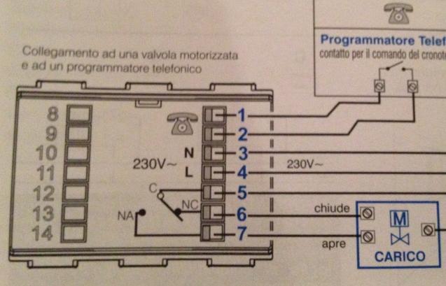

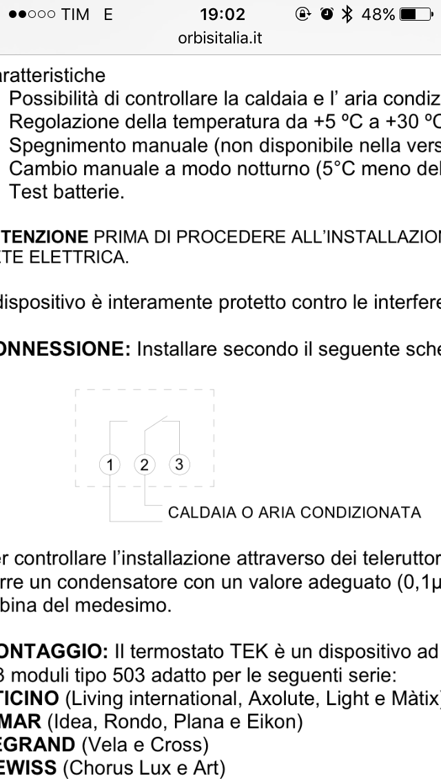

Posto gli schemi dei due dispositivi, precisando che attualmente al vecchio termostato arrivano due cavi, arancione e nero al contatto 1 e 2, mentre al 3 non è collegato niente.
Come li collego? Servirà un terzo cavo?
In relatà mi pare di capire che il collegamento debba essere diverso a seconda che il termostato sia collegato alla. CAldaia o alla elettrovalvola motorizzata (che è?!?!)...come faccio a sapere quale collegamento fare nel mio caso..
Vecchio:

Innanzitutto devi alimentare il nuovo termostato con la tensione a 230 volt, collegando la fase al morsetto n. 4 e il neutro al morsetto n. 3. Ti servono quindi due nuovi fili (di colore marrone per la fase, azzuro/blu per il neutro).
Poi collega:
Mi sembra che questa discussione sia un doppione di questa.
Poi collega:
- il cavo del morsetto n. 1 del vecchio termostato al morsetto n. 7 del nuovo termostato;
- il cavo del morsetto n. 2 del vecchio termostato al morsetto n. 5 del nuovo termostato.

Mi pare quindi di intuire che il collegamento da seguire non è lo schema postato ma questo, quindi con collegamento alla caldaia..giusto?

Aspetta un attimo, mettiamo in chiaro le cose.
Ho detto che il collegamento è lo stesso per comandare la caldaia oppure una valvola motorizzata solo perché nel tuo impianto è evidente che l'apertura/chiusura del riscaldamento viene effettuata tramite un semplice interruttore, che colllega/scollega due soli fili. Da questo ho dedotto che la valvola motorizzata è del tipo che apre il flusso dell'acqua quando la tensione arriva ad un particolare morsetto, e chiude il flusso dell'acqua quando a quel morsetto la tensione viene a mancare. In questo caso, dunque, per aprire/chiudere il flusso dell'acqua è sufficiente un semplice interruttore che fornisce o non fornisce la fase alla valvola (che su altri morsetti ha fase e neutro permanentemente connessi).
Esistono però altre tipologie di valvole motorizzate, nelle quali è collegato permanentemente solo il neutro, e per farle funzionare è necessario commutare la fase tra due diversi morsetti. Mi spiego meglio: se abbiamo un morsetto "A" al quale è collegato permanentemente il neutro, e "B" e "C" altri due morsetti:
setteali nell'altra discussione che ho citato.
Nell'ultimo schema che hai pubblicato, questi tre contatti sono il 5, il 6 e il 7.
Per la cronaca, nel mio appartamento ho entrambe le tipologie di valvola motorizzata (ho scoperto la diversa tipologia di collegamento elettrico quando ho avuto la necessità di sostituirne una).
- per aprire la valvola motorizzata è necessario fornire la fase al morsetto "B", staccandola dal morsetto "C";
- per chiudere la valvola motorizzata è necessario fornire la fase al morsetto "C" staccandola dal morsetto "B".

Franco012 tutto chiaro. Presumo che il collegamento vada fatto "modalità interruttore" dato che nel vecchio termostato arrivano solo due cavi. Di conseguenza cambiando termostato non vado certo a variare i collegamenti alla caldaia/valvola quindi immagino di dover sempre utilizzare due cavi. Quindi, nonostante sia abbastana certo che se arrivano solo due cavi, debba collegare un interruttore, per capire bene come funziona, Come posso comunque verificare in altro modo se il collegamento da fare è come deviatore o interruttore? Posso verificare qualche collegamento alla caldaia o valvola?
Riposto collegamento attuale al vecchio termostato e ringrazio tutti quanti.

littlesaint ha scritto:Presumo che il collegamento vada fatto "modalità interruttore"
A questo punto non dovresti avere alcun dubbio. Sì, va fatto con questa modalità.
nonostante sia abbastana certo che se arrivano solo due cavi [...]
Cosa vuol dire "abbastanza certo"? Capisco che capire il funzionamento possa far sorgere qualche dubbio, ma qui si tratta solo di saper contare fino a due!
Nel nuovo termostato i contatti da chiudere/aprire per far attivare/disattivare il riscaldamento sono isolati, ossia non sono collegati a nessuna apparecchiatura o linea di corrente. Questo vuol dire semplicemente che quando il termostato attiva il riscaldamento, i due fili nero e arancione vengono collegati insieme, mentre quando il termostato disattiva il riscaldamento i due fili nero e arancione vengono scollegati tra loro. Qualunque siano la tensione e la corrente presente sui due fili, il funzionamento sarà identico a quello con il vecchio termostato. Ovviamente ci sono dei limiti (di tensione e di corrente) che i contatti possono sopportare senza danni, ma questi limiti sono generalmente uguali per tutti i tipi di termostati casalinghi, per cui se il tutto funzionava con il vecchio termostato, anche con il nuovo non dovrebbero esserci problemi.
Se proprio vuoi assicurarti che tutti funzioni, fai una prova pratica: attiva il termostato, impostando una temperatura superiore a quella ambiente e vedi se il riscaldamento funziona.
