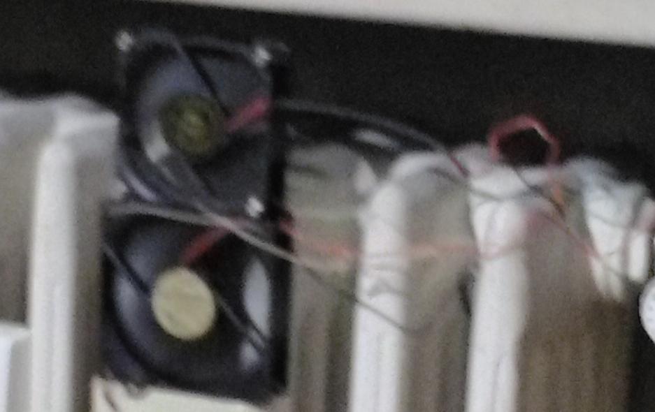

Buona domenica a tutti.
Mi è venuto in mente di applicare uno o più ventilatori recuperati dall'alimentatore di un PC desktop a un termosifone per aumentare lo scambio termico.
I ventilatori hanno diametro circa 8 cm, assorbono 0,3 A a 12 V. Non conosco la portata d'aria.
Al momento ne ho provato provvisoriamente uno. Se vale la pena e mi rimane l'interesse, potrei realizzare un circuito con termostato in modo da metterlo in moto solo quando il termosifone è caldo.
Lo scambio di calore con circolazione forzata dovrebbe essere maggiore della circolazione naturale.
Mi pongo alcune domande cui non so rispondere:
- di quanto migliora lo scambio di calore ? Ne vale la pena ?
- E' meglio metterlo/i sopra il termosifone in modo che aspirino l'aria calda, oppure sotto in modo che spingano su l'aria fredda oppure sul fronte anteriore in modo che la estraggano di lato ?. Oppure le tre posizioni sono equivalenti?
Avete qualche idea / suggerimento ? O_/

Messaggioda Foto UtenteMarcoD » 4 dic 2016, 18:47
Grazie per le risposte e i suggerimenti.
Per il momento ho montato due ventole da 12 V da 0,3 e 0,2 A di assorbimento nominale ( non sono uguali, quanto che avevo disponibile) in serie alimentate a 12 V.
Ognuna è alimentata circa a 6 V, funziona quindi a 1/4 della potenza nominale.
Se si avvicina una mano si sente che erogano aria calda.
Ho provato prima una ventola sola, sviluppa una potenza doppia delle due in serie, ma fa un rumore fastidioso.
Le ho messe in modo precario sulla parete frontale, se non le tocco non cascano. :-)
Il prossimo passo è trovarne 4 uguali e fissarle fra loro con un profilato di una canalina in plastica da 10 mm o giù di lì.

Messaggioda Foto Utentesetteali » 4 dic 2016, 18:56
Come realizzazione lascia un po' a desiderare :mrgreen:
Se riesci a fare un piccolo telaio in legno in modo da tenere le ventole sospese con degli elastici, hai meno rumore che si trasmette sul radiatore e poi perdendoci un po' più di tempo puoi regolargli la tensione di alimentazione. :-)
Ma comunque le metterei orizzontali , non verticali :mrgreen:

Messaggioda Foto Utentetonnoto » 4 dic 2016, 19:15
Quattro conti della serva.
Innanzitutto i ventilatori in pressione sono sempre più efficienti di quelli in aspirazione.
I coefficienti di convezione sono correlati alla radice quadrata della velocità dell'aria in m/s.
In convezione naturale la velocità dell'aria è tipicamente per quelle densità di potenza, per motivi complessi che è fuori scopo illustrarti, circa 0.3m/s.
Un ventilatore del tipo descritto ha una portata massima di circa:
15 L/s = 54 m3/h = 7.1 FCM [piedi cubi al minuto]
supponendo di avere perdite di pressione di poco meno della metà della prevalenza totale,
possiamo ipotizzare una portata di 8 L/s [litri/secondo].
Ipotizzando una sezione dello scambiatore 10x8 cm e un coefficiente di riempimento del 30%,
un ventilatore come quello descritto applicato sotto una sezione dello scambiatore, produrrebbe
una velocità: 8 [dm3/s] / (1x0.8) [dm2] / (1-0.3) = 14.3 dm/s = 1.43 m/s.
Pertanto il coefficiente di convezione dovrebbe migliorare di un fattore:
radice quadrata (1.43/0.3 )= 2.2
Attenzione: questa soluzione applicata ad un impianto centralizzato condiviso è illegale.

Messaggioda Foto UtenteGianluigiSarais » 5 dic 2016, 11:01
Prima di aggiungere, ti consiglio di togliere, se presente (dalla foto pare di si) la mensola sopra il radiatore. Quella è il vero collo di bottiglia.
Poi se vuoi aggiungere delle ventole, ti consiglio di metterle dal basso in spinta.
Mi permetto di aggiungere che il trend attuale per la costruzione di radiatori è quello di aumentare le superfici per privilegiare lo scambio per irraggiamento, più confortevole per la percezione della persona e più pulito perché limita il movimento di aria.
