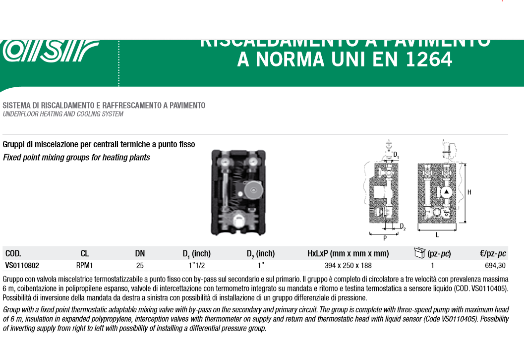

Per i "gruppi di miscelazione per centrali termiche a punto fisso" c'è qualcuno che sa di cosa si tratta?
L'impianto è per una nuova abitazione ancora in costruzione provvista di cappotto integrale realizzato con Neopor da 6cm sulle pareti periferiche e Stirodur da 8cm sul tetto e dai conti che ho fatto, tenendo anche conto della trasmittanza degli infissi, grosso modo dovrebbe essere sufficiente una potenza di appena 5kW per avere un salto termico di 20°C, quindi i pannelli radianti dovrebbero andare alla grande.

BrunoValente ha scritto:Per i "gruppi di miscelazione per centrali termiche a punto fisso" c'è qualcuno che sa di cosa si tratta?
E' questa roba qui. Ti ho trovato giusto la versione della Valsir, che è probabilmente quella che ti hanno proposto.
Da quanto hai detto fin qui non ho capito se stiamo parlando di edificio monofamiliare o di un condominio. Perché si parla di centrale termica, si ipotizza l'impiego di un separatore. Non certo tipici di un impianto monofamiliare. A riprova, guarda il quaderno della Caleffi che ti hanno linkato e vedrai dagli schemi a quale tipologia di impianti è destinato il separatore.
