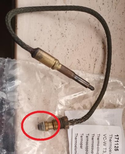

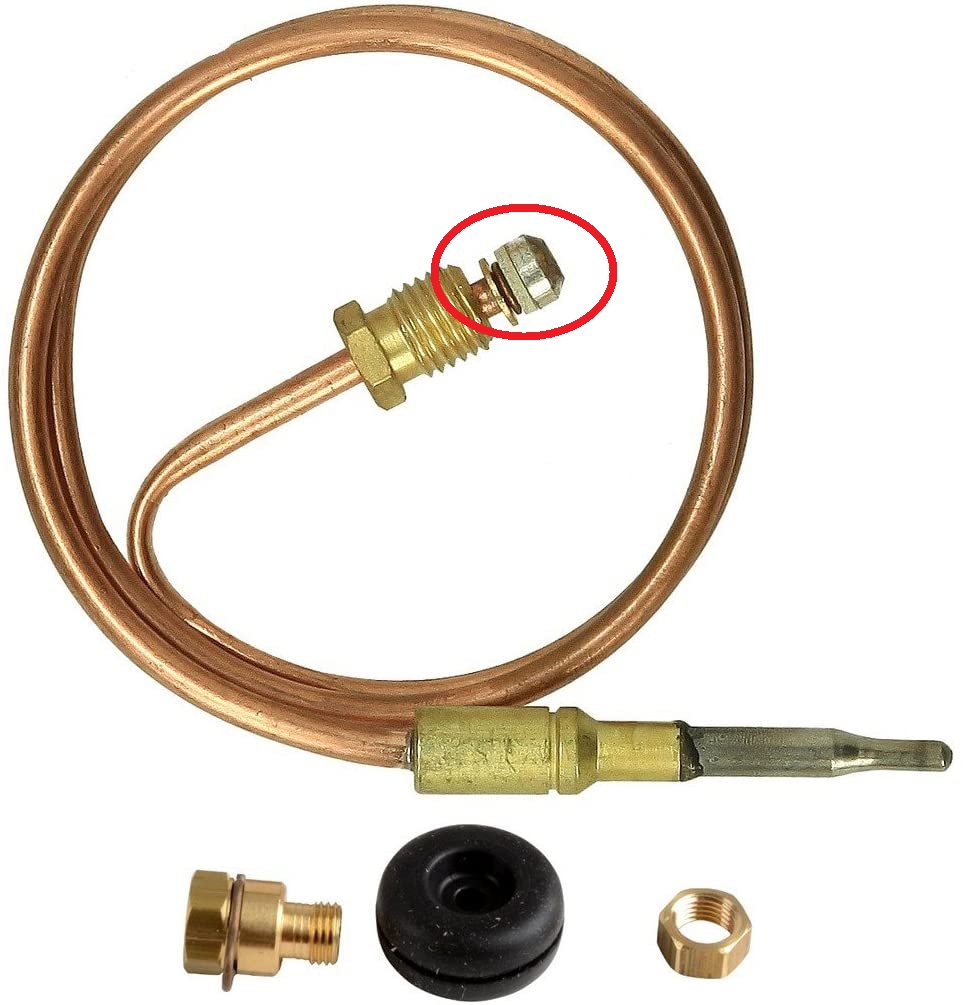

Ciao,
ho uno scaldino a gas per l'acqua sanitaria con un meccanismo di sicurezza basato su termocoppia. Questo meccanismo serve anche in fase di accensione per mantenere la fiamma pilota.
Dopo un po' di anni ho dovuto cambiare la termocoppia perché in fase di accensione non riusciva più a mantenere la fiamma pilota accesa. Ora devo cambiarla di nuovo.
Volevo porvi queste domande:
1)Cosa determina il fatto che la termocoppia col tempo smette di funzionare o comunque funziona via via sempre peggio?
2)C'è un modo per identificare visivamente che la termocoppia non è più buona?
Vedendo l'immagine in allegato, noto che l'estremità cerchiata in rosso di una termocoppia nuova è più squadrata e piatta, invece quella non funzionante che ho io sembra più smussata. Può essere un indizio?

[2] Re: Obsolescenza termocoppia
Messaggioda Foto UtenteEtemenanki » 13 mar 2022, 23:42
Quelle termocoppie generano una tensione molto bassa, con una corrente abbastanza alta, basandosi su una temperatura molto elevata, questo alla lunga rovina (cuoce proprio) l'estremita' che si scalda riducendone l'efficenza.
Purtroppo c'e' poco da farci.

[5] Re: Obsolescenza termocoppia
Messaggioda Foto Utentestefanopc » 14 mar 2022, 9:26
È una normale termocoppia di sicurezza per impianti a gas con fiamma pilota.
Per farla durare più a lungo la devi regolare attentamente in fase di sostituzione.
Se la fiamma lambisce solo la punta e i primi millimetri
( dove è collocata la termocoppia ) durerà più a lungo.
Dovrai però aspettare qualche secondo in più in fase di accensione.
In genere se il ricambio è buono e viene montato correttamente dura almeno una decina di anni.
La fiamma pilota si può anche abbassare leggermente nel caso sia troppo grande e calda.

[6] Re: Obsolescenza termocoppia
Messaggioda Foto Utentesetteali » 14 mar 2022, 9:26
Foto UtenteMarcoD , sì è una termocoppia quasi normale, ha la differenza di avere il collegamento elettrico attraverso un tubetto di rame con un filo (positivo) all'interno per dare tensione al relay che è sul rubinetto, serve per creare un contatto sigillato sul rubinetto che ci scorre il gas, è identica alle termocoppie che sono sui piani cottura nelle cucine.
Con il calore generano circa 10 ÷ 20 mV che sono necessari per mantenere il relay attivo, quindi sono anche misurabili con un multimetro.
E' vero come dice Foto UtenteEtemenanki che si logorano nella parte a contatto della fiamma.
Comunque se il tubo di rame non è rotto, potresti pulire il contatto, usa una gomma da cancellare blu o quella da computisteria e strofina energicamente e poi riavvitala stringendo con un po' di forza.

Messaggioda Foto UtenteStrikeD » 14 mar 2022, 10:13
setteali ha scritto:Comunque se il tubo di rame non è rotto, potresti pulire il contatto, usa una gomma da cancellare blu o quella da computisteria e strofina energicamente e poi riavvitala stringendo con un po' di forza.
Potresti aver messo una bella foto della tua termocoppia.
Metto la foto della termocoppia precedente a quella attualmente presente (che se rimuovo rischio di non riuscire ad accendere più lo scaldino). Quella in foto non funziona proprio più.
Avevo conservato lo scontrino. La termocoppia attuale l'ho acquistata il 9 dicembre 2010. Sono passati giusto 10 anni (anche se lo scaldino lo uso solo i mesi invernali)
Vorrei provare a fare il tentativo con la gomma da cancellare. Non ho capito dove devo strofinare: sulla parte a contatto con la fiamma o sulla parte cerchiata?

Messaggioda Foto Utentesetteali » 14 mar 2022, 14:34
Devi pulire bene la parte che hai cerchiato.
