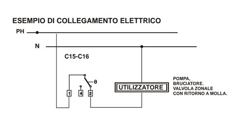

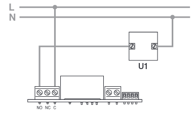

Più che una domanda una curiosità.
Per semplicità restringiamo il campo alla funzione di riscaldamento e tralasciamo l'isteresi.
Quando la temperatura ambiente è inferiore alla temperatura impostata il contatto è CHIUSO, quando è superiore il contatto APRE.
Negli schemi di collegamento (verificato per vari modelli/marche diversi) i contatti sono indicati di solito con C e NO
Forse perché in una condizione di "non voglio riscaldare" il contatto è aperto?
Tuttavia il simbolo grafico è una cosa di questo tipo:
Screenshot 2024-09-20 at 10-49-39 is_ve018800_2_it.pdf.png (7.71 KiB) Osservato 12798 volte
Screenshot 2024-09-20 at 10-56-56 C37-5679879A.pdf.png (10.02 KiB) Osservato 12793 volte
Screenshot 2024-09-20 at 10-58-58 ZIS_49400810B0_FI.88180.pdf.png (11.36 KiB) Osservato 12792 volte
Non vi sembra controintuitivo?
Quel contatto non è "normalmente chiuso" ?

[2] Re: Contatti termostato
Messaggioda Foto Utentenicsergio » 20 set 2024, 11:14
In tanti casi i terminali sono numerati e graficamente il collegamento per il riscaldamento è sul "lato" NC. È una questione di convenzioni, ma anche io lo considererei normalmente chiuso.
Un mio vecchio professore ci diceva sugli schemi di indicare a fianco dei termostati la temperatura di regolazione predefinita e graficamente di rappresentarli come se la temperatura misurata fosse 0°C, indicando questa convenzione a lato dello schema stesso.

[3] Re: Contatti termostato
Messaggioda Foto Utenteangus » 20 set 2024, 11:21
nicsergio ha scritto:In tanti casi i terminali sono numerati e graficamente il collegamento per il riscaldamento è sul "lato" NC. È una questione di convenzioni, ma anche io lo considererei normalmente chiuso.
Puoi farmi un esempio di prodotto che usa questa convenzione?
Personalmente quando è indicato il nome del contatto io ho sempre trovato NO, graficamente invece spesso il simbolo del contatto chiuso, da qui la curiosità.
nicsergio ha scritto:Un mio vecchio professore ci diceva sugli schemi di indicare a fianco dei termostati la temperatura di regolazione predefinita e graficamente di rappresentarli come se la temperatura misurata fosse 0°C, indicando questa convenzione a lato dello schema stesso.
Questo è già più interessante e darebbe anche una regola... però almeno in ambito domestico non c'è una regolazione predefinita...

[4] Re: Contatti termostato
Messaggioda Foto Utentenicsergio » 20 set 2024, 11:33
angus ha scritto:Puoi farmi un esempio di prodotto che usa questa convenzione?
Il primo esempio che mi viene in mente sono i termostati ambiente Fantini Cosmi.

[5] Re: Contatti termostato
Messaggioda Foto Utenteangus » 20 set 2024, 11:48
Sì esatto, il mio secondo esempio è proprio della stessa marca modello C37 il simbolo grafico è quello del NC, ma nei modelli di termostato dove c'è scritto il nome del contatto sul morsetto o sullo schema, c'è scritto NO
