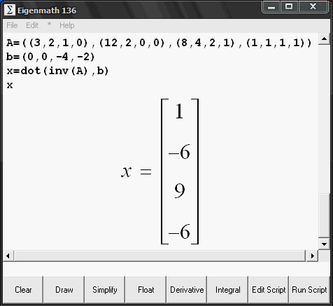

Salve a tutti devo risolvere un sistema di 8 equazioni in 6 incognite di primo grado.c'è un programma? o devo star li 3 ore a fare calcoli?

Il più "leggero" senza dubbio Eigenmath 500kB
per risolvere in seguente sistema
\left\{ \begin{align}
  & 3x_{1}+2x_{2}+x_{3}=0 \\
 & 12x_{1}+2x_{2}=0 \\
 & 8x_{1}+4x_{2}+2x_{3}+x_{4}=-4 \\
 & x_{1}+x_{2}+x_{3}+x_{4}=-2 \\
\end{align} \right.
inserirai in A i coefficienti, in b i termini noti e in x avrai i risultati :wink:
Ma puoi usare anche Scilab, wxMaxima ecc.

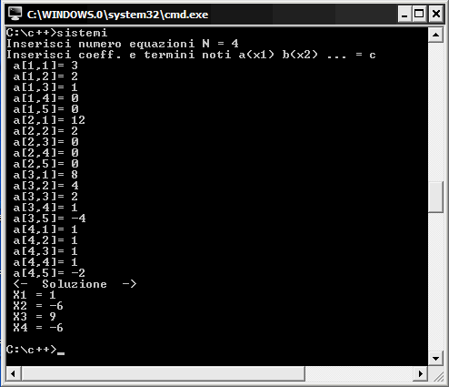

Se invece vuoi qualcosa di più "essenziale" 75kB, usa questo eseguibile da finestra DOS !!!,
da Windows, "Run"-> cmd
E' un esercizio in "c" con Gauss Jordan di tanti anni fa ...(copyright RenzoDF) :mrgreen:
http://www.weebly.com/uploads/1/6/3/0/1 ... istemi.exe
in questo caso, comi vedi, devi inserire di seguito i coefficienti e il termine noto di ogni riga :!:

non ho capito bene come funziona Eigenmath
[7] Re: Programma per risolvere sistemi
Messaggioda Foto UtenteRenzoDF » 31 dic 2009, 19:27
Dbz ha scritto:non ho capito bene come funziona Eigenmath
Devi scrivere le quattro righe nella finestra dei comandi, come nell'immagine di esempio :!:
