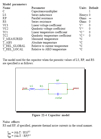

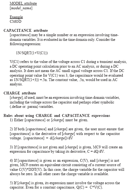

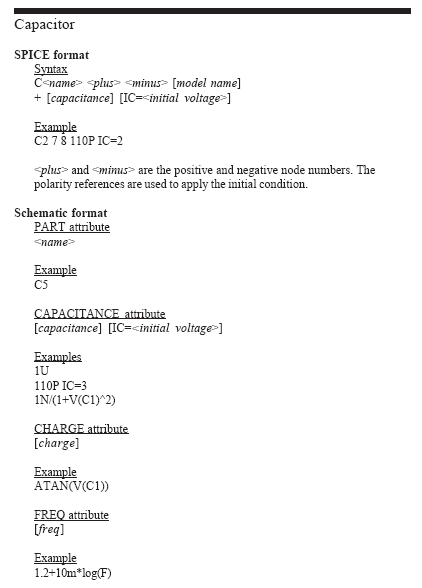

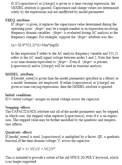

Quando chiedevo ad attiliovolpe il perché volesse spiegare a MicroCap che il condensatore era elettrolitico, non stavo facendo una domanda banale ! ... e avrei voluto sentirmi rispondere, ma come al solito leggere e rispondere alle richieste è faticoso ... e i richiedenti non hanno "tempo da perdere" :mrgreen:

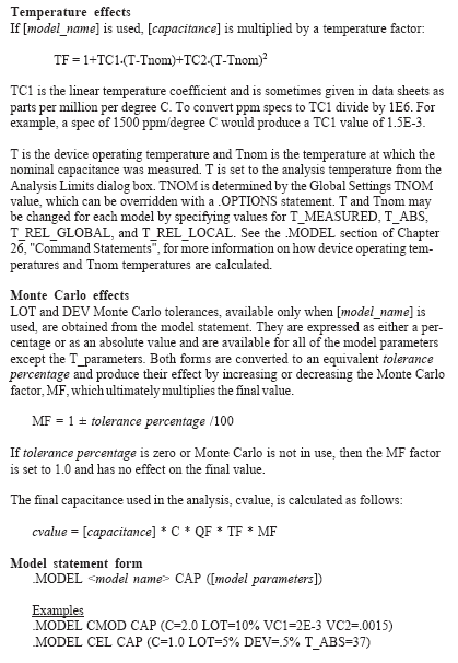

Per il significato dei parametri posto comunque alcune pagine del manuale
su LTspice come su molti altri simulatori, la distinzione fra i vari condensatori è quasi sempre la sola resistenza serie
ma è ovviamente previsto il riferimento ad un modello esterno più completo.

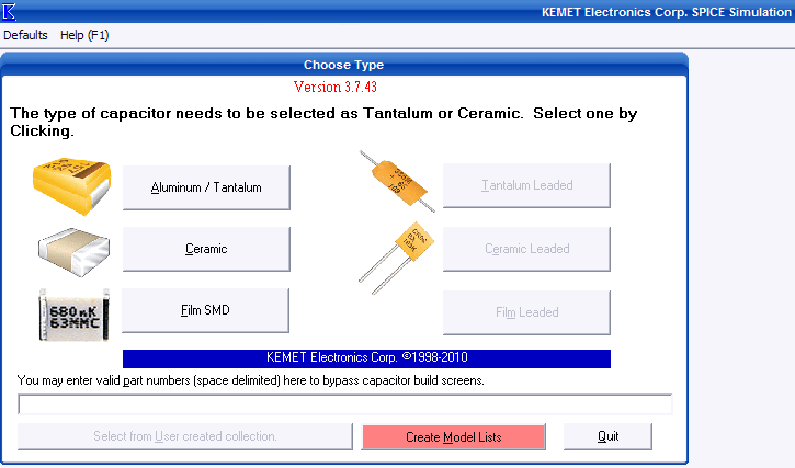

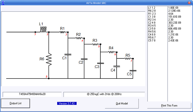

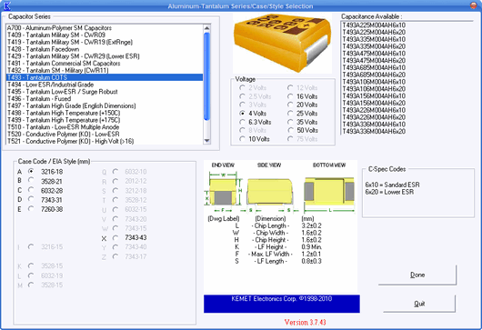

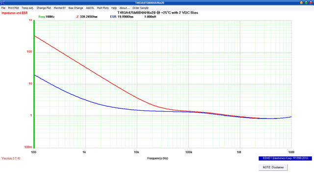

Il discorso si fa ancora una volta interessante e allo stesso tempo complesso, in quanto il modello adatto cambia al cambiare del condensatore e ci vorrebbero molte "paginate" di considerazioni, ma per fortuna alcuni costruttori mettono a disposizione interessanti software sui loro prodotti che possono risultare utilissimi.
KEMET ad esempio fornisce per i suoi condensatori un utile software gratuito
http://www.kemet.com/kemet/web/homepage ... en/kemsoft
che permette di ricavare i parametri per dei modelli più complessi
