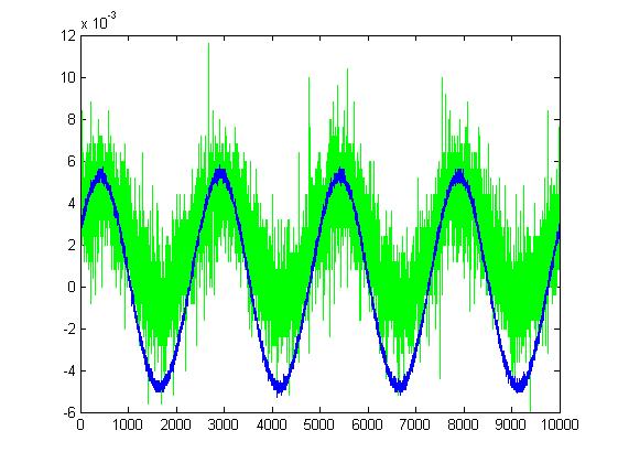

un altro consulto :D
con i dati che ho in mano (presi dalla sonda che mi dici essere rumorosa) sto facendo spettro e calcolando ampiezza in corrispondenza della freq della sinusoide di interesse.
data la rumorosità della sonda, riguardo all'ingresso mi conviene fare lo spettro del segnale che misuro con la sonda oppure del segnale che passo direttamente da generatore di funzioni a oscilloscopio?
ti posto un esempio di sinusoide generata e subito letta da oscilloscopio con cavo coassiale senza toccare il circuito (blu) e sinusoide generata e letta con sonda 'brutta' messa in ingresso al circuito (verde)..ovviamente la blu è meglio...ma dato che la misura della sinusoide che ho in uscita è stata presa con la sonda brutta, forse dovrei fare lo spettro della verde in ingresso, per par condicio.... :?:
PS: la sonda che ho utilizzato è come questa...cosa cambia settare 50 Ohm oppure 1 MOhm?
