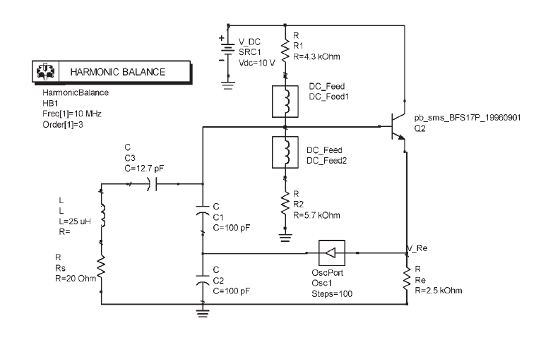

Salve a tutti, ho preso questo schema da "Foundations of Oscillator Circuit Design"
il circuito dovrebbe funzionare perché è riportato dal libro, e sono stati opportunamente dimensionati i componenti (non da me)
ecco la mia NETLIST

VCC 1 0 10
R1 1 2 4.3k
R2 2 0 5.7k
RS 5 0 20
RE 3 0 2.5k
C1 2 4 100p
C2 4 0 100p
C3 6 2 12.7p
L 6 5 25u
XQ 1 2 3 BFS17
VIN 4 3 DC 0 AC 1 PULSE(-2 2 0 1n 2n 50u 100u)
.PROBE
.TRAN 0 200ns
.END

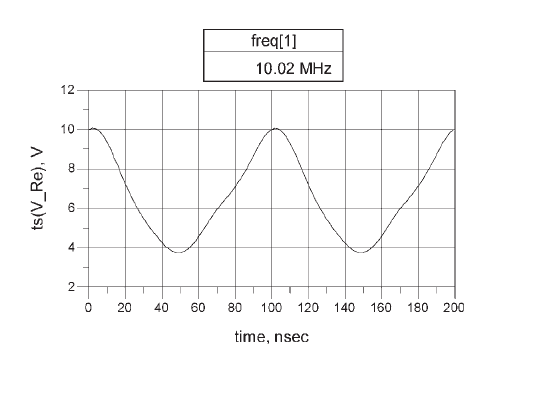

io pensavo che non ci fosse necessità dell'impulso, poiché l'oscillazione dovrebbe essere innescata a causa del rumore interno del BJT ma forse spice non "simula" questo fenomeno, senza l'impulso non avevo neanche un segnale in uscita, poi su un pdf ho trovato che per far partire l'oscillazione veniva inserito un impulso, ineffetti con quest'ultimo almeno si muove qualcosa, solo che non penso di averlo impostato correttamente.
Allego le immagini del libro, magari voi riuscite a interpretarle meglio di me...
