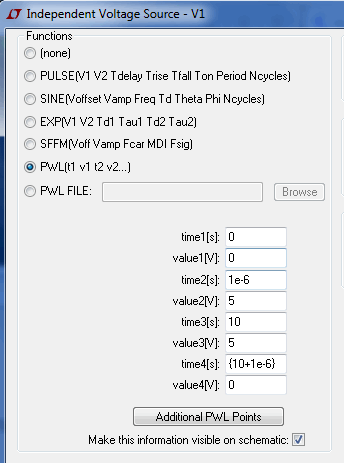

ciao a tutti sono nuovo con i simulatori, sto provando LtspiceIV e volevo simulare vari piccoli circuiti già studiati e sperimentati con la breadboard. C'è una cosa semplice che non riesco a fare: nel circuito ho inserito il generatore voltage e vorrei sapere come ottenere 10 sec a 5V e 10 sec a 0V, una sola volta però, un periodo!
E' impostabile nei settaggi del generatore voltage? Non ci riesco proprio!
Grazie!

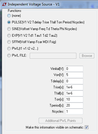

Certo che è possibile, ma devi essere più preciso, ovvero specificare il tempo di salita da 0V a 5V e parimenti il tempo di discesa da 5 a 0 ... e dopo i 20 secondi il segnale che fa? ... se parli di periodo significa che il segnale si ripete.
Per esempio se l'impulso è singolo usando Piecewise Linear (PWL) sources, con un tempo di salita e discesa pari a 1us
oppure più convenientemente, specie se il segnale è periodico, usando PULSE

Ottimo! Grazie
