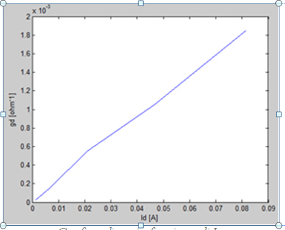

Come faccio a non far partire il grafico da 0?
Codice: Seleziona tutto
clear all
close all
Id=[1.18000000000000e-08;1.18100000000000e-08;1.17800000000000e-08;1.18200000000000e-08;1.19000000000000e-08;1.21000000000000e-08;1.42600000000000e-08;4.64400000000000e-08;5.65300000000000e-07;9.27400000000000e-06;0.000135600000000000;0.00129000000000000;0.00671500000000000;0.0210600000000000;0.0465300000000000;0.0815200000000000];
Vgs=[0;0.200000000000000;0.400000000000000;0.600000000000000;0.800000000000000;1;1.20000000000000;1.40000000000000;1.60000000000000;1.80000000000000;2;2.20000000000000;2.40000000000000;2.60000000000000;2.80000000000000;3];
gd=[8.00000000000000e-10;5.00000000000000e-10;6.00000000000000e-10;3.50000000000000e-10;5.00000000000000e-10;5.00000000000000e-10;1.10000000000000e-09;1.25000000000000e-08;2.45000000000000e-07;3.00000000000000e-06;0.000155000000000000;0.00195000000000000];
gm=[3.50000000000000e-10;2.50000000000000e-10;5.00000000000000e-10;1.50000000000000e-10;4.50000000000000e-10;5.50000000000000e-10;5.50000000000000e-10;9.50000000000000e-10;1.35000000000000e-08;2.15000000000000e-07;3.50000000000000e-06;3.00000000000000e-05;0.000160000000000000;0.000500000000000000;0.00110000000000000;0.00195000000000000];
plot(Id,gm), xlabel('Vgs [V]'), ylabel('Id [A]')

No, intendevo staccare la retta che viene fuori dallo zero, non far partire gli assi da valori diversi da 0

Un mio prof mi ha fatto un grafico dove la retta non parte da 0 ma è staccata.
Vi allego il grafico per capire.
Io non so come farlo perché non ho il codice che ha scritto per farlo

Shika93 ha scritto:Io non so come farlo perché non ho il codice che ha scritto per farlo
Ma che c'entra il codice? Quel grafico rappresenta altri dati rispetto a quelli di cui hai fatto il grafico tu. Sono i dati diversi, non il codice.
BTW, dì al tuo prof. che le unità di misura non si segnano tra parentesi quadre nei grafici (v. qui). Il modo corretto per etichettare gli assi del tuo grafico è il seguente:
plot(Id,gm)
xlabel('$V_{\rm gs}/$V','Interpreter','latex');
ylabel('$I_{\rm d}$/A','Interpreter','latex')

Si, i dati erano diversi, ma pure sto facendo lo stesso tipo di grafico, la transconduttanza di un nmos considerando tensione di early etc...Pure quello partiva da 0; lui non voleva che partisse da 0, ha fatto qualcosa, e quello è il risultato.

Messaggioda Foto UtenteDirtyDeeds » 22 giu 2014, 12:15
Va be', basta togliere un po' di punti vicini allo 0:
plot(Id(12:end),gm(12:end))
oppure puoi cambiare gli assi, spostando l'angolo inferiore sinistro più in basso:
plot(Id,gm)
xlim([-0.005,0.09])
ylim([-1e-4 2e-3])

Messaggioda Foto UtenteShika93 » 22 giu 2014, 13:03
Perfetto!
Grazie mille
