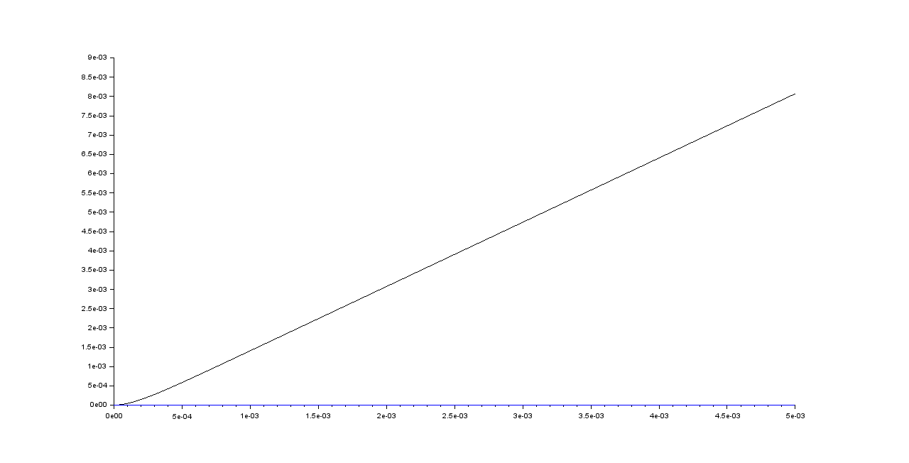

Mi è richiesto di rappresentare con Scilab la trasformata inversa della funzione:
\begin{aligned}
F(s) & = \left ( {4.8356\cdot10^{10} + 10638.30s  \over s^3 + 4549709.865s^2 + 2.901353965\cdot10^{10}s} \right ) \\
& = \underbrace{{1.6667 \over s}}_{\text{Forced response}} + \underbrace{{1.0996\cdot 10^{-6} \over s + 4543323.893} - {1.6667 \over s + 6385.97}}_{\text{Natural response}}\\
\mathcal{L}^{-1}[F(s)] & =F(t)\\
& = 1.6667 + 1.0996\cdot 10^{-6}\text{e}^{-4543323.893 t } - 1.6667\text e^{-6385.97 t}\\
F(100 \mu) &= 0.78654247
\end{aligned}
Per un tempo da 1 ns a 5ms con passi 100 ns.
Ho provato con il codice seguente:
Codice: Seleziona tutto
s=poly(0,'s');
N = [5*(0.22*s + 1000^2)/(1.034e-4)]
D = [s^3 + 4549709.865*s^2 + 2.901353965e10*s]
H = syslin('c',N./D);
t = (1e-9:100e-9:0.005);
plot2d([t',t'],[(csim('step',t,tf2ss(H)))',0*t'])
E l'immagine ottenuta è questa:

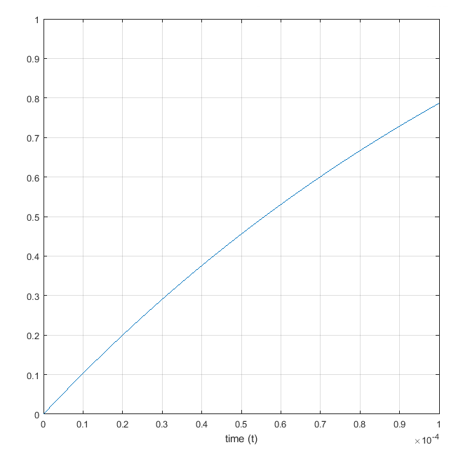

Forse sarà ora che mi compri un paio di occhiali nuovi, ma secondo me MATLAB dà un risultato più coerente con i calcoli fatti:
syms s;
F = (5*(1.1*s + 1000^2)/(1.034e-4))/(s^3 + 4549709.865*s^2 + 2.901353965e10*s);
t = (0:100e-9:100e-6);
ezplot(ilaplace(F), [0,0.0001]), axis square, grid on, xlabel('time (t)');
Dove sbaglio con Scilab ?
Ringrazio in anticipo chi avrá voglia di aiutarmi.

so che non interessa a nessuno ma nel codice di matlab qui sopra c'era un coefficiente sbagliato al denominatore.
syms s;
F = (5*(0.22*s + 1000^2)/(1.034e-4))/(s^3 + 4549709.865*s^2 + 2.901353965e10*s);
Ad ogni modo l'espressione in Scilab e corretta e non riesco a risolvere.
