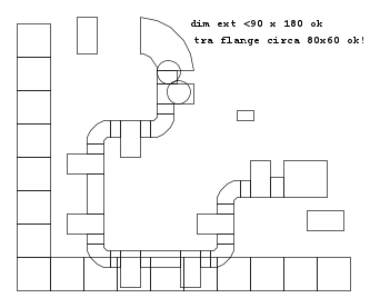

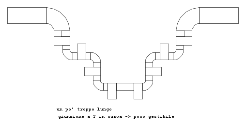

Vista la semplicità d'uso e visto che ormai lo conosco quanto basta, da qualche giorno lo uso anche sul lavoro per sgrossare i miei progetti prima di recarmi al CAD meccanico.
Per esempio, attualmente sto sviluppando un filtro in guida d'onda rettangolare.
Per ridurne l'ingombro (è un diplexer con 8+8 cavità) valuto con Fidocad le molte soluzioni di ripiegamento che mi frullano in testa.
Per esempio, questo è un filtro a "zig-zag" che risulta troppo lungo
mentre per ora la soluzione più compatta (in figura solo mezzo diplexer) risulta essere questa:
la fila di quadrotti ai lati è il mio modo primitivo per misurare le distanze in x e y. Magari esiste la funzione "misura" ma al momento mi sfugge #-o

richiurci ha scritto:Magari esiste la funzione "misura" ma al momento mi sfugge
C'è un righello! Credo che si attivi facendo click destro del mouse e trascinando. Oppure c'è una combinazione di tasti, ma dipende leggermente dal sistema operativo. Prova a dare un'occhiata sul manuale, dovrebbe parlarne.
