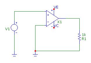

Allora, il problema è questo. Ho preso un op amp del tipo $generic. Ho collegato al suo ingresso non invertente un generatore sinusoidale alternato di ampiezza 1 V e frequenza 1 kHz. L'ingresso invertente l'ho posto a massa. Le alimentazione dell' op amp sono +15 V e -15 V.

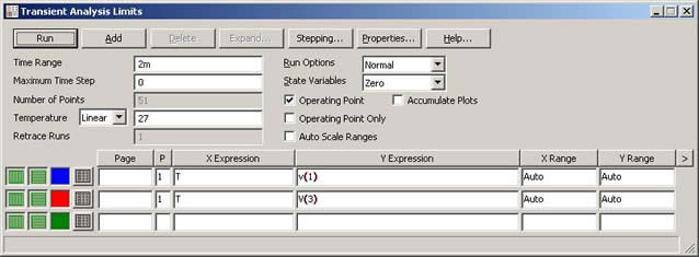

Lancio la simulazione, Analysis/Transient ..., inserisco nella finestra Transient Analysis Limits:
- 2m in Time Range
- Auto in XRange ed in YRange
- spunto l'opzione Operating Point
ed il resto rimane così come impostato:
- Maximum Time Step: 0
- Temperature: Linear, 27
- Run Options: Normal
- State Variables: Zero

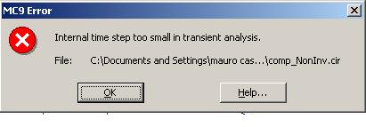

Premo il pulsante Run, il sistema impiega un tempo decisamente più lungo rispetto a quello impiegato pere le simulazioni che vanno a buon fine e poi, laconicamente, mi comunica:
Internal time step too small in transient analysis
premo il tasto help e mi dice:
When a particular time point fails to converge in transient analysis, the program will discard the calculation, set TIME to the last successful time point, reduce the time step, and try again. This strategy normally succeeds in getting past the troublesome time point, but not always. If the time step is reduced below the minimum internal value, this error message results. This condition usually occurs at a time value when a switch state or voltage or current source value is rapidly changing. Check all switches and sources for transitions at the time point, especially if they are connected to inductors.

Prova a togliere gli "operating point" e lasciare solo "Auto Scale Ranges"

Dopo aver capito come fare per inviare immagini, accludo la schermata della finestra Transient Analysis Limits, il messaggio di errore e lo schema.

Allora, ho provato con il tuo suggerimento ma niente da fare.
Il risultato è il medesimo.

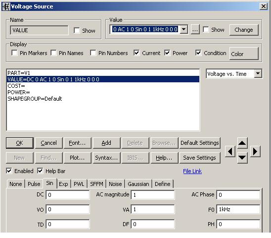

Per completare con le immagini, accludo anche la configurazione delle caratteristiche dello stimolo di ingresso.

Prova a impostare il Maximum Time Step a 1u (invece che che lasciarlo a 0)
di solito e' automatico.
Oppure ricominciare da zero (puo' essere bloccato)

OK, ora va.
Impostando il Maximum .. a 1 u non andava.
Poi ho ricominciato daccapo ed è andato. Probabilmente, come dici tu, si era bloccato.
