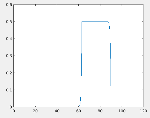

Mi piacerebbe rappresentare, con matlab, la convoluzione continua di due segnali, ma sto avendo qualche problemino..
Giusto per fare un esempio tratto dal libro Signals & Systems 2nd Edition by Oppenheim, Willsky e Nawab, avendo due segnali:
\begin{aligned}
& x(\tau) = e^{2\tau}u(-\tau)\\
& h(\tau) = u(t - 3)
\end{aligned}
Si ha:
y(t) = x(t) * h(t) = \begin{cases}
{\text e^{2(t-3)}\over 2} & t < 3\\
{1 \over 2} & t \geq 3
\end{cases}
Rappresentazione ottenuta con Geogebra a mano:
Ecco, vorrei ottenere la stessa rappresentazione con matlab.
Ho provato con questo codice:
Codice: Seleziona tutto
>> y = conv(x,h,'full');
>> plot(y)
>> t = -10:0.001:10;
>> x = exp(2*t).*heaviside(-t);
>> h = heaviside(t - 3);
>> ty =  -20:0.001:20;
>> plot(ty,y);
Però la rappresentazione che ottenogo è questa:
Che non mi sembra corretto..

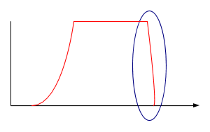

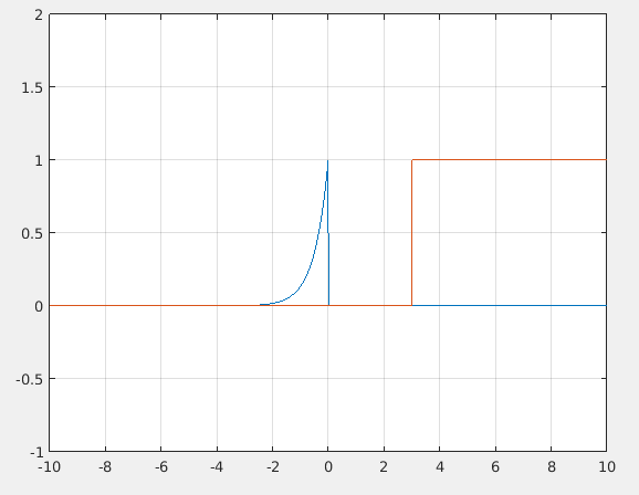

[4] Re: Rappresentare la convoluzione continua con Matlab
Messaggioda Foto Utentesimo85 » 21 ago 2015, 1:43
Dunque, forse mi sono un po' ... incasinato..
Ho ricominciato partendo da questo codice:
>> fs = 1000;
>> t = -10:1/fs:10;
>> x = exp(2*t).*heaviside(-1*t);
>> plot(t,x);hold on;plot(t,h);ylim([-1, 2]);grid on;
Con il quale riesco tranquillamente a rappresentare i due segnali:
Qui la funzione h(t) è rappresentata secondo la definizione, nel messaggio 1 ho rappresentato direttamente quella 'specchiata'.
Ora, si tratta di normalizzare il vettore \hat y.
Ho proceduto cosi:
>> y = 1/fs * conv(x,h,'full');
Ora si, il vettore di uscita y è normalizzato, ma la figura presenta sempre quella curvatuta verso la fine:
Ho provato anche ad estendere l'asse delle ascisse da -30 \leq t \leq 30 per x(t) e y(t), rappresentando da 0 a 120t con gli stessi risultati..
:-k
Dove sbaglio ?

[5] Re: Rappresentare la convoluzione continua con Matlab
Messaggioda Foto Utentedimaios » 25 ago 2015, 12:31
simo85 ha scritto:Dove sbaglio ?
Prova a controllare il dominio delle funzioni di partenza. Occhio agli effetti di bordo! ;-)
Foto Utentedimaios
30,2k 7 10 12
Messaggi: 3381
Località: Behind the scenes
[6] Re: Rappresentare la convoluzione continua con Matlab
Messaggioda Foto Utentesimo85 » 25 ago 2015, 12:44
Ciao Foto Utentedimaios
dimaios ha scritto:Prova a controllare il dominio delle funzioni di partenza.
Credo di non sapere come fare con matlab.
Adesso che ci penso, forse i problemi derivano dall'usare la funzione heaviside :?:
:-k
Immaginavo ci fosse qualche problema relazionato.. Perché se estendo il dominio di t, si estende l'intervallo per cui y(t) = 0.5. Ma poi si taglia, come si può osservare.
Foto Utentesimo85
30,9k 7 12 13
Disattivato su sua richiesta
Messaggi: 9927
[7] Re: Rappresentare la convoluzione continua con Matlab
Messaggioda Foto Utentedimaios » 25 ago 2015, 12:45
I vettori che utilizzi per la convoluzione sono sempre finiti in Matlab.
Foto Utentedimaios
30,2k 7 10 12
Messaggi: 3381
[8] Re: Rappresentare la convoluzione continua con Matlab
Messaggioda Foto Utentesimo85 » 25 ago 2015, 12:48
dimaios ha scritto:I vettori che utilizzi per la convoluzione sono sempre finiti in Matlab.
OK, e forse io sto abusando di tutto questo..
Se ho capito (forse) bene, sono proprio io che sto andando oltre l'intervallo restituito da matlab.
Dico bene ?
Foto Utentesimo85
30,9k 7 12 13
Messaggi: 9927
[9] Re: Rappresentare la convoluzione continua con Matlab
Messaggioda Foto Utentedimaios » 25 ago 2015, 12:50
Stai tentando di rappresentare un gradino con supporto infinito tramite un vettore di lunghezza finita.
Foto Utentedimaios
30,2k 7 10 12
Messaggi: 3381
[10] Re: Rappresentare la convoluzione continua con Matlab
Messaggioda Foto Utentesimo85 » 25 ago 2015, 12:59
OK. Esiste allora una funzione per conoscere il limite dell'intervallo, in questo caso su t ?
Altrimenti penso di poterlo calcolare facilmente.
Grazie ancora del tuo aiuto!
