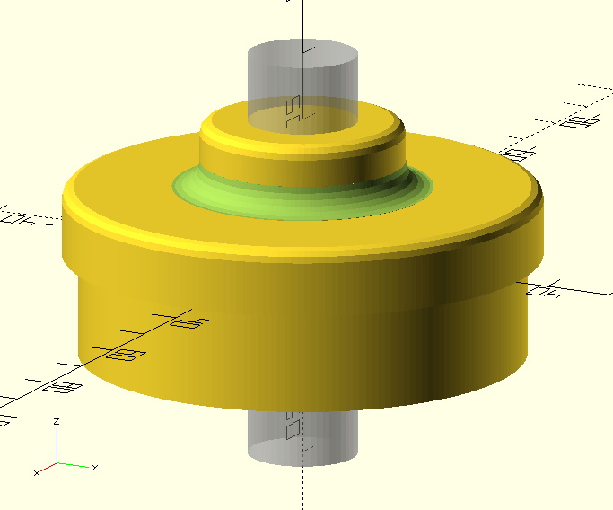

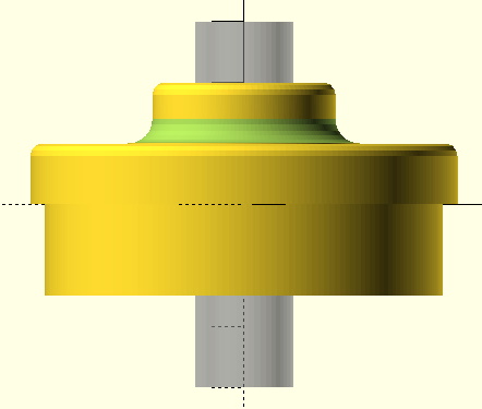

sono alle prime armi con la stampa 3D. Ho appena finito di assemblare la mia umile stampantina e avrei bisogno di stampare questo pezzo.
Essendoci una sporgenza di 2,5 mm, mi conviene stampare con i supporti o stamparlo in 2 pezzi distinti ( il cilindro sotto e il resto) ?
Grazie a chi mi risponderà.

Sono curioso anch'io di sentire altri pareri.
Tendenzialmente stamperei i pezzi separati, ma... i possibili difetti di warping o non perfetta planarità del piano di stampa potrebbero poi sommarsi.
Due millimetri e mezzo non sono tanti ma anche con i supporti potrebbero flettere leggermente o presentarsi irregolari nella parte inferiore, non so quali siano le tolleranze che prevedi di ottenere.
E probabilmente dipende anche dal materiale usato.

Io proverei con dei supporti se hai poi la voglia di fare un minimo di post processing.
Splittare l'oggetto ha tutta una serie di problemi sulle tollleranze finali che mi eviterei fossi in te

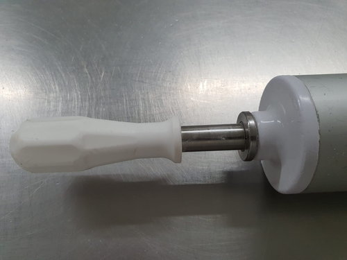

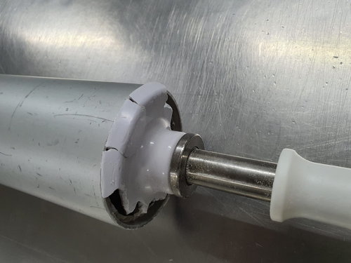

Si tratta di un supporto di un mattarello che sto riesumando:
Avevo chiesto un preventivo del supporto all'azienda che me l'ha fornito, ed il prezzo è risultato a dir poco "esilarante"
, al che ho deciso di farmelo.
Ora come ora ho solo il PLA come filamento, ma sembra sia meglio stamparlo in ABS per una migliore resistenza meccanica.
La calibrazione l'ho fatta, e dopo aver stampato una rana, un vasetto e lo stemma di batman ho pensato che sia ora di farla lavorare seriamente

In realtà il PLA ha buone caratteristiche meccaniche ed è uno dei più facili con cui lavorare. Idealmente quella parte la farei in qualche varietà di PETG per via dell'uso "alimentare".
Che stampante ti sei preso? I materiali utilizzabili dipendono moltissimo anche da questo.

è una Prusa mk2s, di qualche anno fa, ma devo fare i complimenti al Prusa staff, assemblarla è veramente "for dummies", ed il risultato ha tolleranze davvero di tutto rispetto
"dai diamanti non nasce niente, dal letame nascono i fior" - Fabrizio De Andrè
Ottimo, visto che ha il piatto riscaldato ed un estrusore ok in teoria dovresti essere in grado di lavorare con qualunque materiale termoplastico disponibile che non sia abrasivo o troppo elastico.
