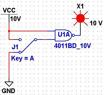

Infatti, se non metti un interruttore (inizialmente aperto)
la simulazione non avviene (cioè la lampada rimane spenta
per il reset iniziale).
La mie impostazioni dell' interactive Simulation Settings sono:
TSTART=0
TSTOP=100
TMAX=0.01
Dimmi se così ti funziona.

gli ho cambiato le impostazioni ........e le ho messe come le tue...... ho messo lo switch ma non va ancora..... niente! :shock: :cry:

Ma tu l'interruttore lo chiudi e lo apri un po' di volte?
(se lo lasci chiuso fin dall'inizio, non funziona)

ho provato a far partire tutto ad interruttore chiso ad interruttore aperto ad aprirlo dopo! ma se la simulazione non parte per un errore che non abbiamo ancora trovato il modo di risolvere :cry: ,con quell'interruttore ci puoi fare quello ke vuoi ma non andra mai un tubo...

Allora la cosa è più strana.
Ho già constatato che in Multisim l'inizializzazione spesso non funziona
ma una volta avviato (nel nostro caso agendo sull'interruttore) riesce
a funzionare.
Se mi invii (via pm) un indirizzo e-mail , provo a mandarti il mio programma.

Hai provato solo quella di simulazioni?
Prova anche con una batteria, un interruttore e un LED
(con la sua resistenza in serie)

ho provato ...è indovina un po' non va ancora!
nn è che mi potresti consigliare un altro programma di simulazione .... bello ricco di librerie e facile da usare...

Se hai caricato Multisim, qualcosa dovrà pure funzionare!
Guarda se funziona almeno questo:
(agendo sul tasto A, l'indicatore luminoso
deve accendersi e spegnersi)
Altrimenti posso consigliarti altri simulatori
che uso normalmente (MicroCap9, LTSpice, ecc).
