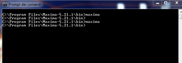

Messaggioda Foto UtenteRenzoDF » 9 set 2010, 11:24
Vorrei sapere cosa succede se lanci maxima da finestra DOS ... ovvero
run-> cmd
... vai sotto directory ->C:\Program Files\Maxima-5.20.1\bin ... o qualcosa di simile
e dalla finestra DOS scrivi
maxima (invio)
Riesci a fare qualche calcolo ?
[18] Re: Maxima e wxmaxima su windows 7
Messaggioda Foto UtenteLayer » 9 set 2010, 13:49
Provato. Allego il risultato....
Ogni riga è seguita da invio ovviamente
ossia non parte neppure!! Oppure si apre e si chiude una finestra ma a velocità tale da non essere visibile.
Mi viene la tentazione di disinstallare e riprovare ad installare da zero... Dubito che serva.
Grazie! :wink:

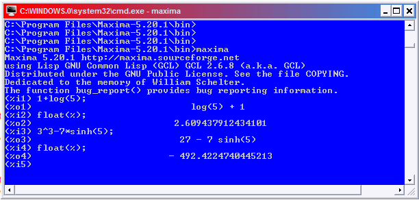

[19] Re: Maxima e wxmaxima su windows 7
Messaggioda Foto UtenteLayer » 9 set 2010, 14:45
Ulteriore prova su parametro che differenzia XP da 7: disabilitato totalmente il "UAC" (controllo account utente), che in 7 a volte da problemi nonostante l'account faccia parte del gruppo "Administrators".
Per Maxima però di nuovo nessuna differenza: processo terminato.
.................. Onestamente non capisco e a dirla tutta inizio a stufarmi. :| Se riesco provo su PC diverso sempre con Win 7 anche se il mio sino ad ora non mi ha mai dato alcun problema con altri software (compatibili).
Alla disperata uso wxMaxima sul portatile (XP), ma adesso mi piacerebbe capire cosa ne impedisce il funzionamento. E' una questione di principio! :wink: E soprattutto perché sul PC (Win 7) di Roberto92 funziona! :evil: :D
