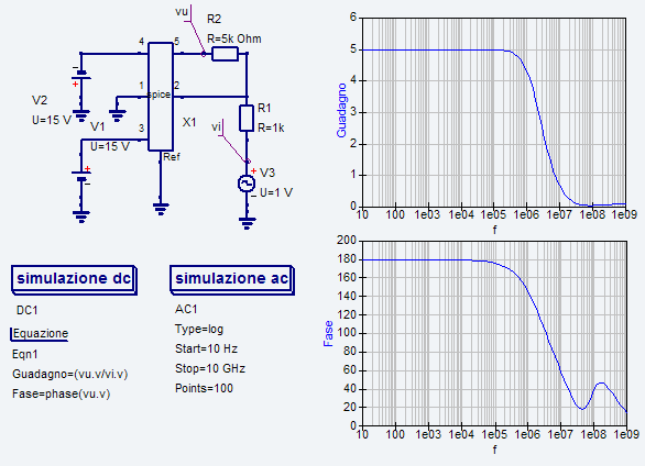

[12] Re: Libreria QUCS
Messaggioda Foto UtenteRenzoDF » 9 set 2010, 23:39
Non ci crederai ma era solo questione di spazi, ovvero un problema del "traduttore Spice" di Qucs!
... mentre per LTspice anche il tuo modello con i due spazi iniziali era OK! :mrgreen:

[16] Re: Libreria QUCS
Messaggioda Foto UtenteRenzoDF » 10 set 2010, 14:41
bombofa ha scritto:Non riesco a leggere i file .rar perché sono ho un vecchio mac.
Così ho provato a eliminare dal file che avevo io tutti i primi 2 spazi che mi hai fatto vedere, ma mi dà un messaggio di errore
"egnd unexpected , line 22 error V_source".
che versione di Qucs hai installata ? ... ricorda che ti serve la 0.0.15 :!:

[17] Re: Libreria QUCS
Messaggioda Foto Utentebombofa » 14 set 2010, 13:07
Salve sono riuscito a capire quale era il problema!
Avevo installato la versione 0.0.12., così ho installato la 0.0.15 e la simulazione funziona!!!!! :D
Ho provato diversi operazionali come NE5532, opa 2604, e funziona tutto.
Grazie mille a tutti i consigli!!
