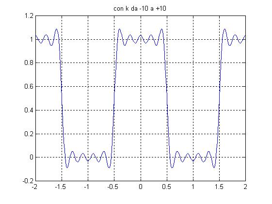

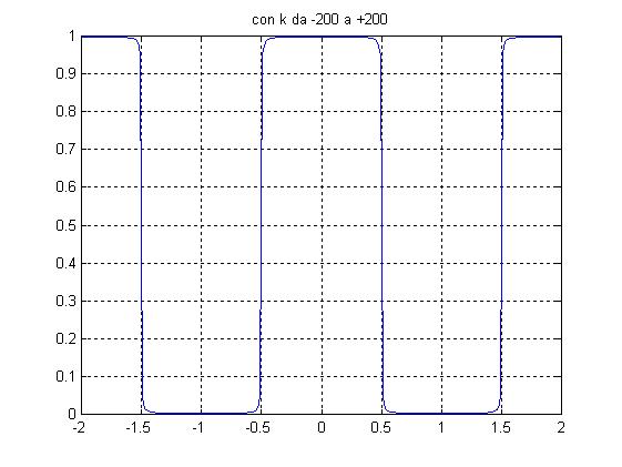

[13] Re: Funzione onda quadra con Fourier in Matlab
Messaggioda Foto UtenteRobert8 » 20 mar 2012, 1:31
Una onda quadra con la serie di Fourier in MatLab la costruisco così:
Codice: Seleziona tutto
tempo=[-2:0.01:2]; asse dei tempi
L=length(tempo);
t=-2;
f(L)=0; funzione f(t)
A=1; ampiezza
T=2; periodo
w=2*pi/T;
m0=A/2;
for c=1:L;
   for k=-200:-1
      mk=A*sin(pi*k/2)/(pi*k);
      f(c)=mk*cos(w*k*t) + f(c);
   end
   for k=1:200
   end
   f(c)=m0*cos(w*0*t) + f(c);
   t=t+0.01;
end
plot(tempo,f)
grid
Variando k si vede bene come viene costruita, ad esempio:
Però non ho capito a cosa ti serve, se hai già calcolato la iL(t)?
