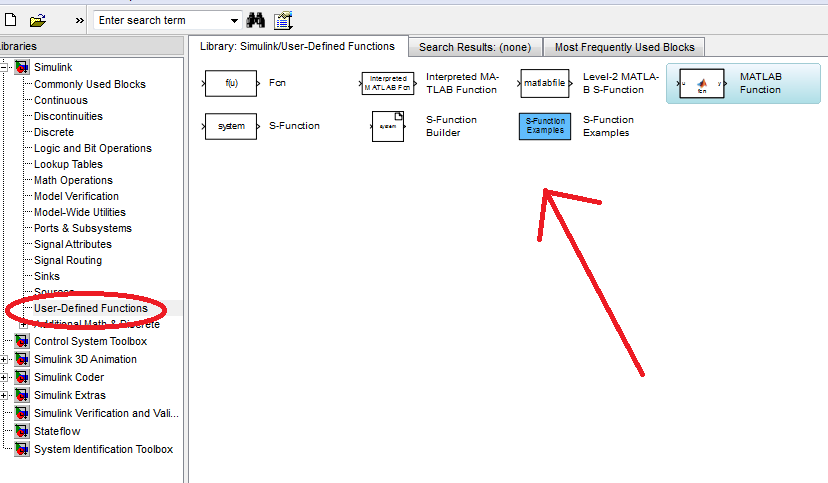

Penso che la risposta alla domanda sia indicata nella figura che segue.
Nel menu' delle funzioni definite dall'utente trovi varie soluzioni.
Ovviamente le performance variano a seconda della scelta.
Ti consiglio di verificare molto bene le singole unita' che in pipeline svilupperanno l'algoritmo.
Simulink a volte, a causa dei solutori e relativo setup , introduce problematiche di simulazione che devono essere separate dai problemi funzionali legati all'algoritmo stesso.
Collauda quindi i singoli blocchi in modo intensivo nel workspace prima di introdurli nell'ambiente Simulink.

Grazie mille del tempo che mi hai dedicato.
Do uno sguardo a questi blocchi, sperando di trovare quello utile alle mie esigenze.
