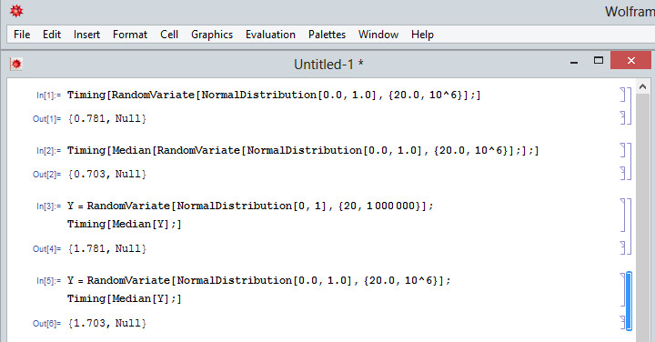

Messaggioda Foto UtentePietroBaima » 25 nov 2013, 18:46
DirtyDeeds ha scritto:Provato ora, viene 1.8 s circa.
Che strano, ti viene di più! Ho la stessa configurazione di processore della tua e a me viene 0.7s. Boh...
Devo investigare! Sono sempre a caccia di ottimizzazioni! :D
DirtyDeeds ha scritto: Però mi sembra che così si misuri anche il tempo di generazione dei numeri casuali,
Sì, però risparmi nella memorizzazione. Inoltre se compatti il codice l'ottimizzatore di Mathematica può fare meglio.
Codice: Seleziona tutto
In[1]:= Timing[RandomVariate[NormalDistribution[0.0, 1.0], {20.0, 10^6}];]
Out[1]= {0.781, Null}
In[2]:= Timing[Median[RandomVariate[NormalDistribution[0.0, 1.0], {20.0, 10^6}];];]
Out[2]= {0.703, Null}
In[3]:= Y = RandomVariate[NormalDistribution[0, 1], {20, 1000000}];
           Timing[Median[Y];]
Out[4]= {1.781, Null}
In[5]:= Y = RandomVariate[NormalDistribution[0.0, 1.0], {20.0, 10^6}];
           Timing[Median[Y];]
Out[6]= {1.703, Null}
DirtyDeeds ha scritto:mentre negli altri misuro solo il tempo di calcolo della mediana che, visti i risultati di Scilab
In effetti c'è uscito un po' con le ossa rotte, purtroppo!
