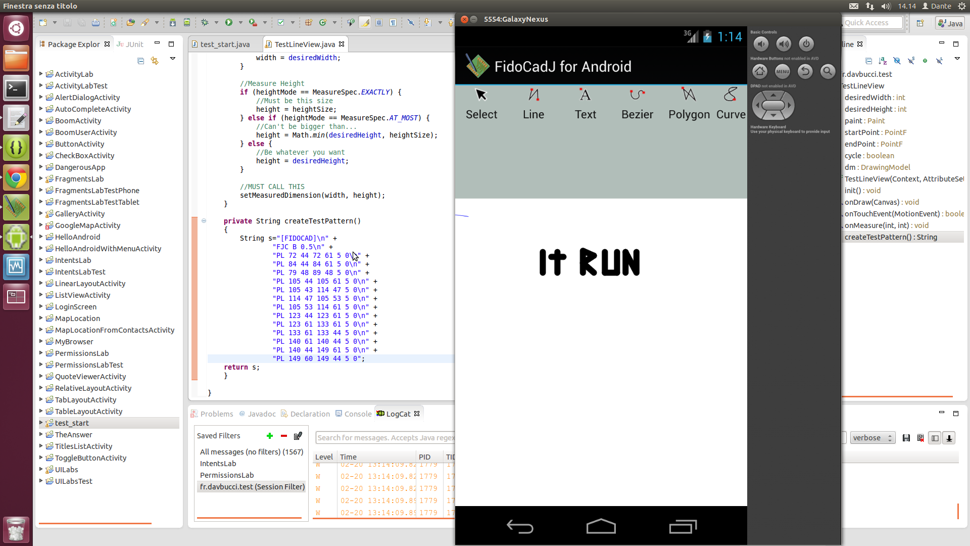

Quale botto di errori? Erano dovuti all'importazione? Io non uso Eclipse (né ho intenzione di usarlo in futuro).
Per quanto riguarda gli errori che segnali, avrai visto che il primo vero commit l'ho fatto stasera.
Però mi sono accorto adesso che non è di una versione funzionante. La correggo ed a breve faccio un secondo commit.

Mancavano un po di inclusioni come:
import java.util.Vector;
import android.graphics.Path;
e qualche altra!

Sì, mi sono appena accorto anch'io! Non ho messo nel commit l'ultima versione :oops:
Edit: ho corretto. Mancava in effetti ExportGraphic.java, che è una classe delicatina che dipende da Swing. Per adesso c'è solo una facciata, senza codice. Tanto l'applicazione non fa un granché, mostra qualche bottone ed un disegno di prova.
Il rendering del testo è abbastanza completo a parte il testo (stasera ho lavorato sulle linee tratteggiate e funzionano). Devo ancora fare un po' di refactoring sulle funzioni di editing.

Messaggioda Foto UtenteDarwinNE » 29 apr 2014, 17:13
Vi presento qui sopra il primissimo disegno FidoCadJ realizzato interamente su un dispositivo Android. Il lavoro continua, grazie al contributo fondamentale ed all'entusiasmo di Foto UtenteDanteCpp. Adesso abbiamo un prototipo ancora molto grezzo, ma che inizia ad esser funzionale!
