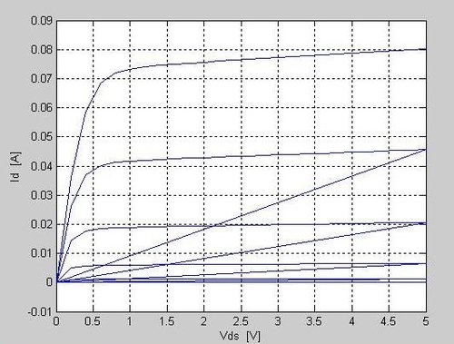

Includi qui il grafico opportunamente ridimensionato, non usare server esterni.
Foto UtenteShika93
282 1 5 7
Messaggi: 848
Iscritto il: 30 dic 2013, 20:28
[12] Re: Grafici matlab
Messaggioda Foto UtenteShika93 » 22 mag 2014, 12:29
Ah scusa
Foto UtenteDirtyDeeds
55,9k 7 11 13
Messaggi: 7012
[13] Re: Grafici matlab
Messaggioda Foto UtenteDirtyDeeds » 22 mag 2014, 12:30

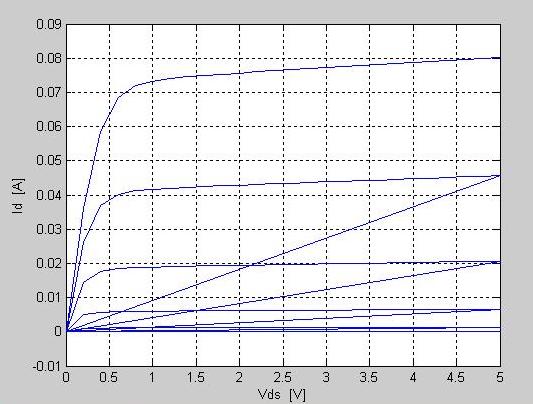

E dove sarebbero gli asintoti?
Foto UtenteShika93
282 1 5 7
Messaggi: 848
[14] Re: Grafici matlab
Messaggioda Foto UtenteShika93 » 22 mag 2014, 13:30
Quelli di traverso che partono da 0 e finiscono sulla parte lineare delle curve
55,9k 7 11 13
Messaggi: 7012
[15] Re: Grafici matlab
Messaggioda Foto UtenteDirtyDeeds » 22 mag 2014, 13:59
Non sono asintoti, sono rette che congiungono l'ultimo punto del grafico con il primo. Puoi riportare i valori di Id e vd?

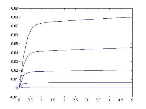

Il motivo per cui vedi quei "ritorni di traccia" è dovuto al fatto che quel grafico è parametrizzato dalla tensione gate-source e il vettore Vd contiene in sequenza le curve ottenute per diversi valori di quel parametro. Se guardi, per esempio, i valori della Vd, vedi che ogni 26 valori c'è di nuovo uno zero: quindi la funzione plot ritorna ogni volta di lì. Per evitare il problema, procedi così: invece di fare un'unica curva, fai tante curve, una per ciascun valore del parametro. Per farlo, trasforma le matrici Vd e Id così:
Codice: Seleziona tutto
Vd1=reshape(Vd,26,length(Vd)/26);
Id1=reshape(Id,26,length(Id)/26);
Così generi due matrici di 26 righe in cui ad ogni colonna corrisponde una curva tracciata per un diverso valore della tensione gate-source. Per fare il grafico, poi:
plot(Vd1,Id1,'b')
Il risultato è il seguente:

Torna a “Programmi applicativi: simulatori, CAD ed altro”
