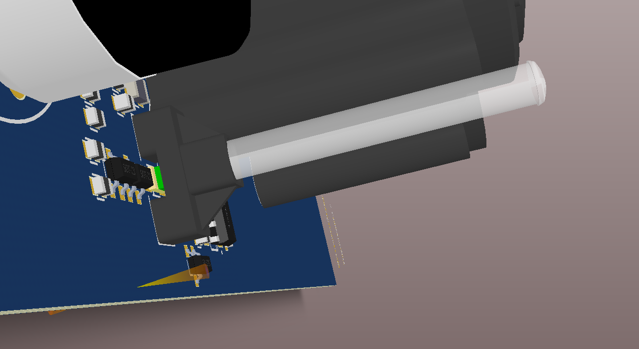

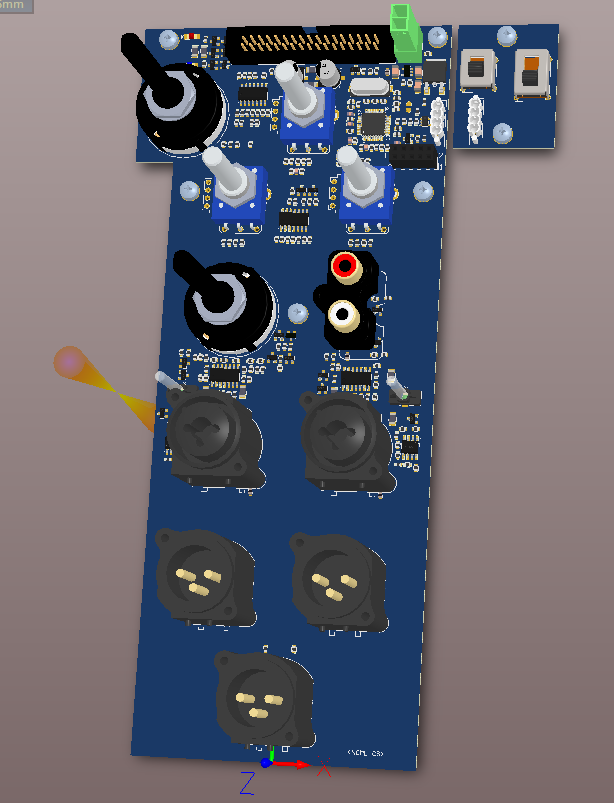

DeltaElectronics ha scritto:ma il 3D a cosa servirebbe ?
Anche a verificare il rischio di collisione tra di loro dei corpi fisici dei componenti in modo particolare quando sono ingombranti e irregolari.
Altium prevede una specifica clearance 3D per individuare questi conflitti, però il 3d Body all'interno del simbolo deve essere definito.
Ti allego un paio d' immagini così ti rendi conto:

Foto UtenteDeltaElectronics
224 1 3 7
Messaggi: 597
Iscritto il: 27 set 2015, 14:01
[19] Re: Librerie Altium
Messaggioda Foto UtenteDeltaElectronics » 16 feb 2016, 15:10
Ancora non capisco molto bene.... mi ricordo che usai Orcad 10 anni fa, ma ho fatto unicamente degli schematics e dei fooprint, mai ho usato la modellazione 3D dei componenti.

Messaggioda Foto UtenteAlbertoBianchi » 16 feb 2016, 15:25
Infatti, è utile ma assolutamente non indispensabile. Non so cosa devi fare, ma credo che potrebbe anche non interessarti affatto.
