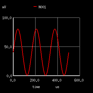

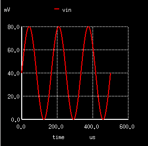

se simulo la netlist riportata prima (adattata in alcune parti) con il primo parametro a zero riporta il seguente messaggio di errore:
Codice: Seleziona tutto
TSTEP is invalid, must be greater than zero.P.S. La prima netlist con una semplice modifica:
.tran 1n 0.5m
.include MCP6021.txt
La simulazione converge con NGspice:
- Allegati
- Selezione_005.png (2.28 KiB) Visto 3758 volte
- Selezione_004.png (2.64 KiB) Visto 3758 volte
