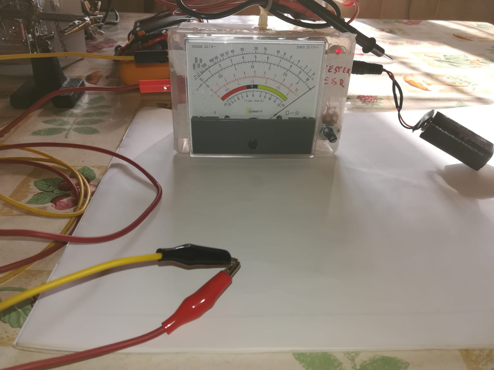

PietroBaima ha scritto:Ah, l’ESR meter di NE...
Quel circuito sul forum di NE ricevette molte molte critiche perché era reputato decisamente poco affidabile.

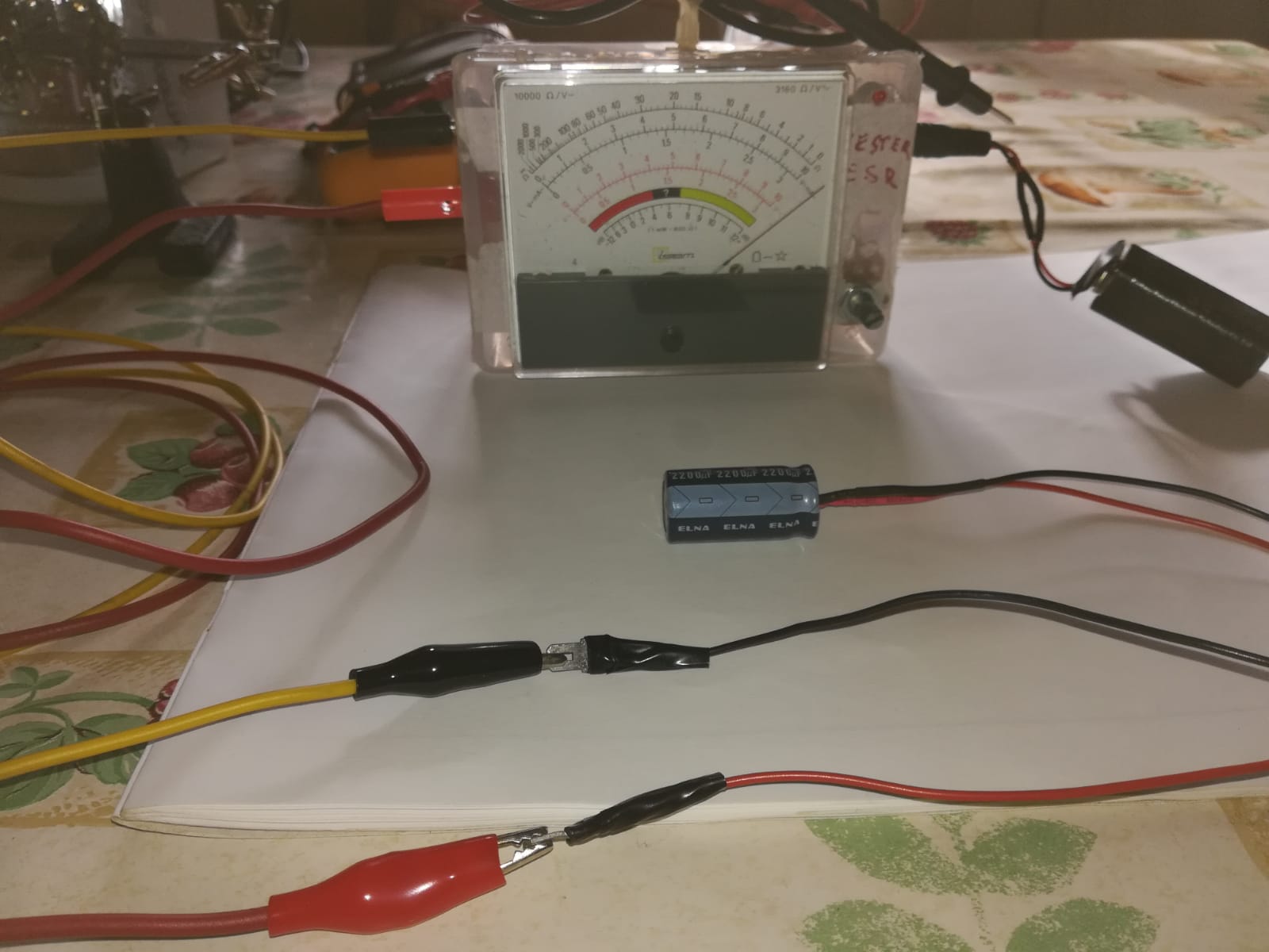

PietroBaima ha scritto:Con cosa lo confronti per dire che ti ha misurato davvero la ESR del condensatore?
PietroBaima ha scritto:Beh, per un uso di questo tipo potrebbe anche andare bene, ma sappi che fare una misura dell’ESR è una cosa diversa.
In pratica a te basta uno strumento che ti dica se un condensatore è ancora funzionante o no.
Nulla di male, basta solo capirsi.
