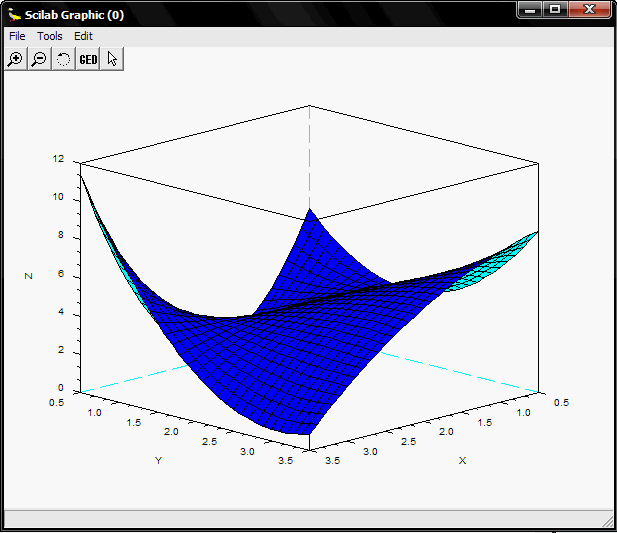

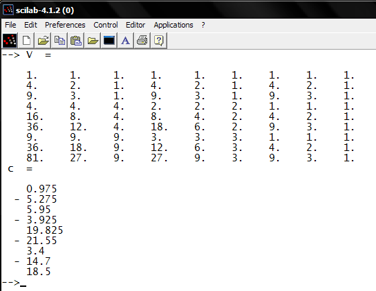

Messaggioda Foto UtenteRenzoDF » 22 dic 2009, 0:39
Mi sono perso il link dal quale avevo appreso il metodo nei suoi passi elementari ... e copiato i 9 punti di partenza :mrgreen: (ma appena lo trovo lo posto) ...
comunque partendo anche da qua http://www.codecogs.com/reference/maths ... lation.php
e usando Vandermonde http://mathworld.wolfram.com/VandermondeMatrix.html ...
con l'aiuto di uno script di Scilab e inserendo le coordinate x,y,z dei 9 punti
(1, 1, 3.2), (1, 2, 4.4), (1, 3, 6.5), (2, 1, 2.5), (2, 2, 4.7), (2, 3, 5.8 ), (3, 1, 5.1), (3, 2, 3.6), (3, 3, 2.9).
otterremo i coefficienti del polinomio interpolatore
plottando la superficie interpolante i 9 punti
e ricavando infine l'equazione della stessa
z=f(x,y)=0.\text{975}x^{2}\text{y}^{2}\text{-5}.\text{275}x^{2}\text{y+ 5}.\text{95x}^{2}\text{-3}.\text{925}xy^{2}\text{+19}.\text{825}xy\text{ -21}.\text{55}x\text{ +   3}.\text{4}y^{2}\text{-14}.\text{7}y\text{ +18}.\text{5}

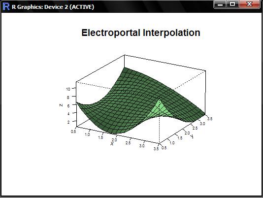

Posto una versione ampliata del codice di xyz per ottenere anche il plottaggio 3D della superficie trovata
Codice: Seleziona tutto
#Dati iniziali
x=c(1,1,1,2,2,2,3,3,3)
y=c(1,2,3,1,2,3,1,2,3)
out=c(3.2,4.4,6.5,2.5,4.7,5.8,5.1,3.6,2.9)
#Ricerca parametri funzione
renzodf<-   nls(out ~ c10*x+c20*x^2+c01*y+c02*y^2+c11*x*y+c21*x^2*y+c12*x*y^2+c22*x^2*y^2+k,
start = list(c10=1,c20=1,c01=1,c02=1,c11=1,c21=1,c12=1,c22=1,k=1), algorithm = "port")
#Definizione funzione interpolante
coefficienti<- coef(renzodf)
valore<-function(x,y){cbind( x,x^2,y,y^2,x*y,x^2*y,x*y^2,x^2*y^2,1) %*% coefficienti}
#Plotting 3D
x<-y<-seq(0.5, 3.5, len = 20)
z<-outer(x,y,valore)
persp(x, y, z,  main="Electroportal Interpolation",
col="lightgreen", theta=30, phi=20,
r=50, d=0.5, expand=0.5,
ltheta=40, lphi=180,shade=0.75,
cex.axis=0.5,cex.lab=0.7,
xlab = "x", ylab = "y",  zlab="z",
ticktype="detailed",nticks=5)
con risultato
