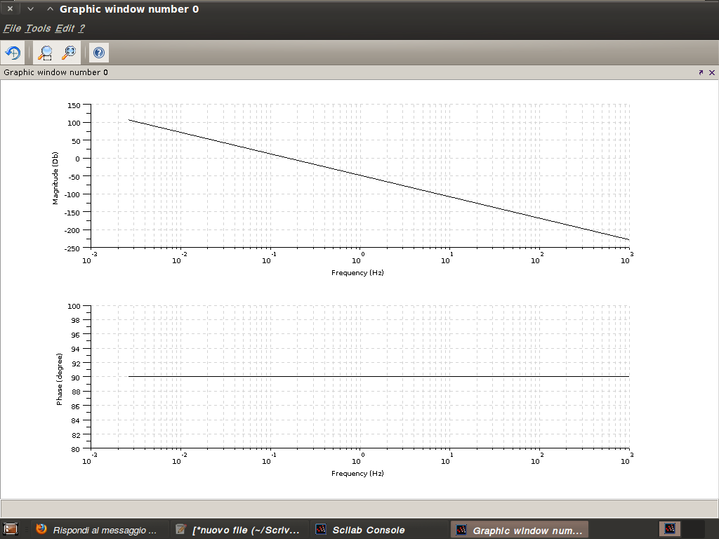

Scusa ma è possibile che scilab sbaglia Bode di:
1/s^3??

Messaggioda Foto Utentexyz » 27 nov 2010, 17:30
Secondo te se c'è un errore qual è ?

Messaggioda Foto Utentedursino » 27 nov 2010, 20:05
Tecnicamente nessuno:
-270=90.
Ultimamente sto prendendo la mania di postare troppo banalmente #-o

Messaggioda Foto Utentexyz » 27 nov 2010, 23:14
dursino ha scritto:Tecnicamente nessuno:
-270=90
Ok lo avevo immaginato, una lettura troppo veloce del risultato poteva ingannare e considerarlo un errore.
Un polo di molteplicità 3 nell'origine ha uno sfasamento di 3*(-90°) = -270°, ma questo angolo coincide con un angolo di -270° + 360° = 90°, il valore riportato correttamente nel grafico della fase.
