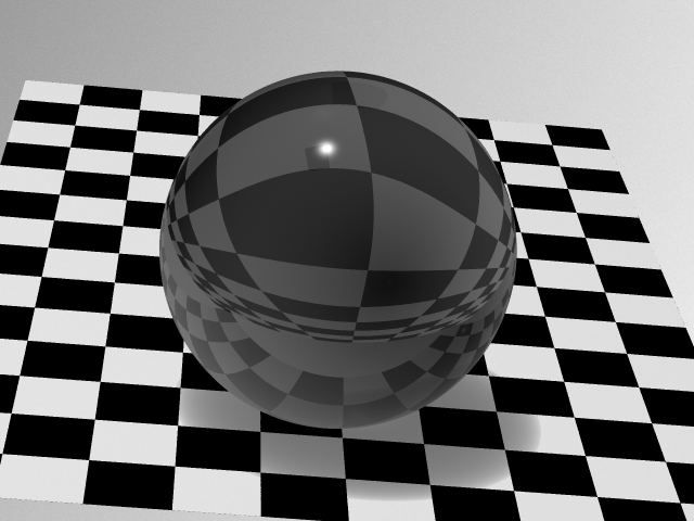

Ti serve un render che utilizzi almeno come algoritmo un ray-tracing. Prendiamo un render ray-tacing open source Povray, un suo file d'esempio "crystal.pov" (si trova nei sorgenti):
http://goo.gl/UtSN3
per renderizzarlo da linea di comando:
Codice: Seleziona tutto
$> povray res640.ini slow.ini +D1 +P +Icrystal.pov
risultato:
Con altri algoritmi di render più sofisticati si possono ottenere immagini ancora più foto-realistiche (ma con tempi molto più lunghi di elaborazione).

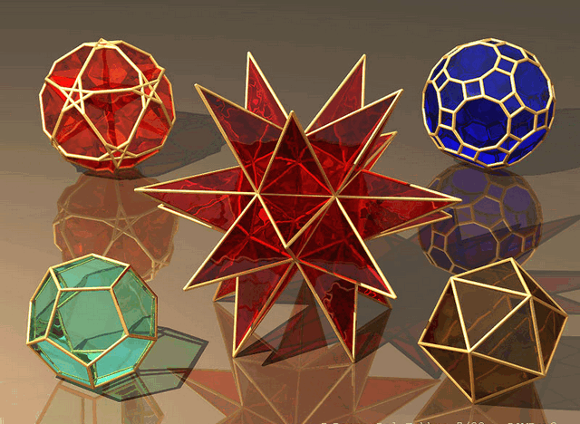

Direi che anche con POVRay si possono ottenere immagini di altissima fotorealisticita' ... e anche rimanendo solo a scene che utilizzano codice scritto a mano , con un po' di pratica, si puo' renderizzare qualcosa del genere
... direte, "questo" non ha altro in mente che poliedri :mrgreen:

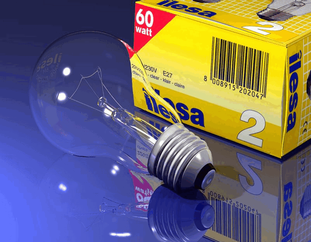

Se poi usiamo un CAD (Rhino per es.) per costruire la scena, la esportiamo in pov e la renderizziamo possiamo ottenere qualcosa di piu' complesso

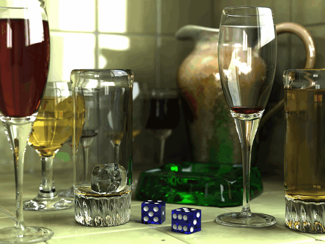

Ma solo una visita al sito del Grande Gilles Tran iOi
http://www.oyonale.com/accueil.php?lang=en
ci potra' far vedere dove e' possibile arrivare, ... ne posto solo una d'esempio
