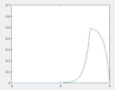

Ma io non so se il problema è mio che non voglio capire, o di Matlab.

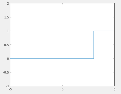

Come scrivevo, la funzione di Heaviside è rappresentata correttamente:
La rappresentazione della convoluzione da problemi per qualsiasi intervallo di tempo usato:
Suppongo per via di come Matlab tratta la funzione di Heaviside..
Codice: Seleziona tutto
fs = 1000;
t = -5:1/fs:5;
x = exp(2*t).*heaviside(-1*t);
h = heaviside(t - 3);
y = 1/fs * conv2(x,h, 'same');
plot(t, h);ylim([-1,2])
plot(t, y);ylim([0,0.7])

Tu vuoi rappresentare il risultato della convoluzione in un certo intervallo di tempo, diciamo [t_1,t_2]. Per poter calcolare la convoluzione in quell'intervallo di tempo hai bisogno di conoscere le due funzioni x(t) e h(t) in altri due intervalli di tempo, possibilmente infiniti. Poiché in Matlab non puoi memorizzare vettori infiniti, devi decidere dove fermarti: se memorizzi una porzione troppo stretta di x(t) e h(t), il risultato della convoluzione non sarà corretto nell'intervallo [t_1,t_2] e osserverai effetti di "bordo"; questo è il senso del mio messaggio [13].
Puoi anche ragionare in un altro modo: nel programma in [12] hai generato campioni di x(t) e h(t) tra -40 s e +40 s: in quale intervallo di tempo i risultati della convoluzione saranno validi?

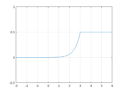

Dunque, chissà che una passeggiata mi abbia schiarito le idee ?
Correndo ed osservando il mare, mi sono venute in mente varie cose..
Una è che stessi facendo confusione tra dominio continuo e discreto e che Matlab avesse qualche problema del rappresentare il risultato di una convoluzione come funzione a pezzi.
Era una ipotesi.. L'ho tenuta in tasca e quando sono arrivato a casa ho scritto questo script di prova:

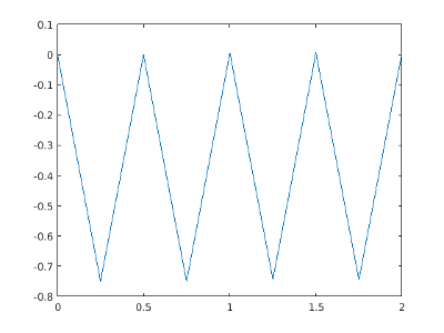

fs = 500;
t = 0:1/fs:2;
x = square(pi*t);
h = 3*square(4*pi*t);
y = 1/fs * conv(x,h,'same');
plot(t,y);
Ed il risultato è questo:
È evidente che Matlab non ha questi problemi. I problemi ce li ho io... :lol: :lol: :lol:
Cosi, mi sono soffermato sul post 25 del grande Foto UtenteDirtyDeeds (sottolineo in grassetto):
DirtyDeeds ha scritto:devi decidere dove fermarti: se memorizzi una porzione troppo stretta di x(t) e h(t), il risultato della convoluzione non sarà corretto nell'intervallo [t_1,t_2] e osserverai effetti di "bordo"; questo è il senso del mio messaggio [13].
Poi mi sono anche ricordato delle simulazioni sulla convoluzione discreta che ho fatto l'altro giorno a partire da questo thread: viewtopic.php?f=7&t=59863#p596740 e che in funzione della dimensione degli array (quindi del segnale, e nel caso continuo il concetto è lo stesso), cambia anche il risultato di uscita della convoluzione.
Di conseguenza, stavo trascurando completamente di simulare il tempo di \hat h(t) (di lunghezza infinita) per un lunghezza finita abbastanza lunga da poter rappresentare il risultato della convoluzione \hat y(t) con la lunghezza di \hat x(t):
Cosi ho scritto questo codice per applicare questo concetto:
fs = 100;
t = -3:1/fs:6;
th = -12:1/fs:12;
h = heaviside(th - 3) - heaviside(th - 12);
y = 1/(fs) * conv2(x, h, 'same');
plot(t,x);
plot(th,h);
plot(t,y);grid on; ylim([-0.5,1]);
Ed ecco il risultato:
Ma anche quello che segue va bene, nel codice precedente si ha:
\hat h(t) = u(t -3) - u(t -12)
fs = 100;
t = -3:1/fs:6;
th = -12:1/fs:12;
h = heaviside(th - 3);
plot(t,x);
plot(th,h);
Per il momento mi sento in dovere di ringraziare Foto UtenteDirtyDeeds e Foto Utentedimaios, ed anche Foto Utentegotthard per i preziosi suggerimenti e correzioni.
