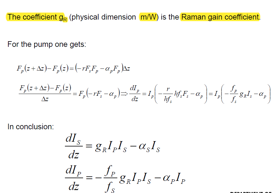

Alcuni libri riportano la seconda equazione con il segno meno nel primo termine ed altri con il segno più.
Bisogna capirne il motivo, al limite puoi anche chiedere al docente facendo vedere vari riferimenti.
Guardando le dimostrazioni su come derivano il risultato puoi capire dov'è il problema ; ovviamente è un lavoro piuttosto lungo ed impegnativo.

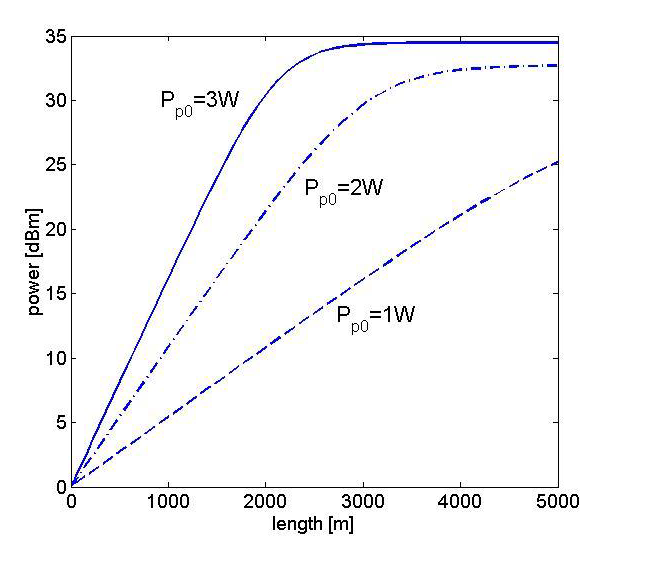

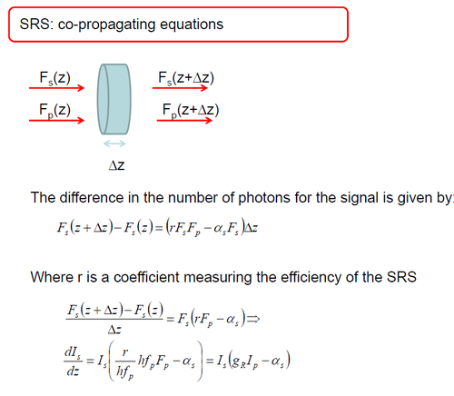

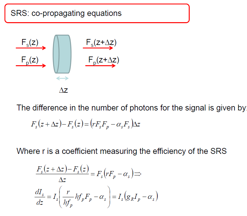

Comunque secondo me i segni sono quelle che ci sono nelle slide perché se lei da una occhiata veloce nel file raman scattering.pdf (da pag 14 a 15) capisce il motivo. Ho visto in altri libri che sono entrambi negativi i segni.
Breve spiegazione:
Il primo addendo nel secondo membro esprime la quantità di atomi che decadono per emissione stimolata mentre il secondo esprime la quantità di atomi che si eccitano per assorbimento stimolato.

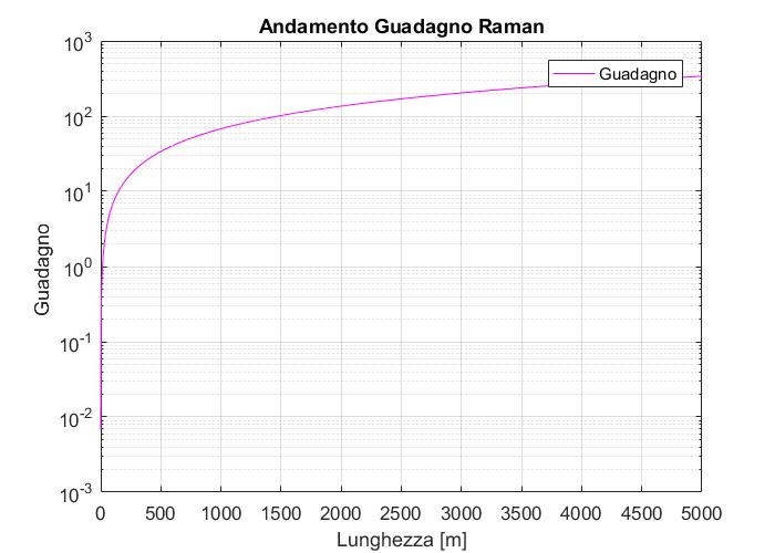

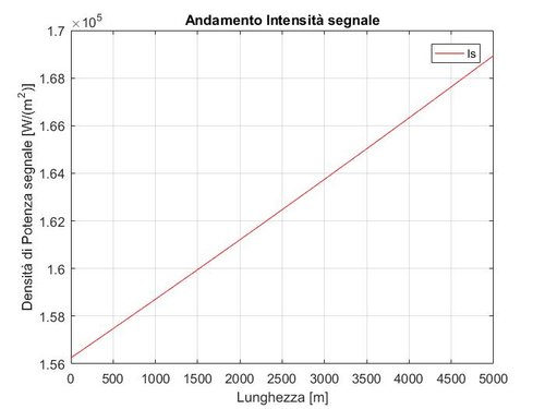

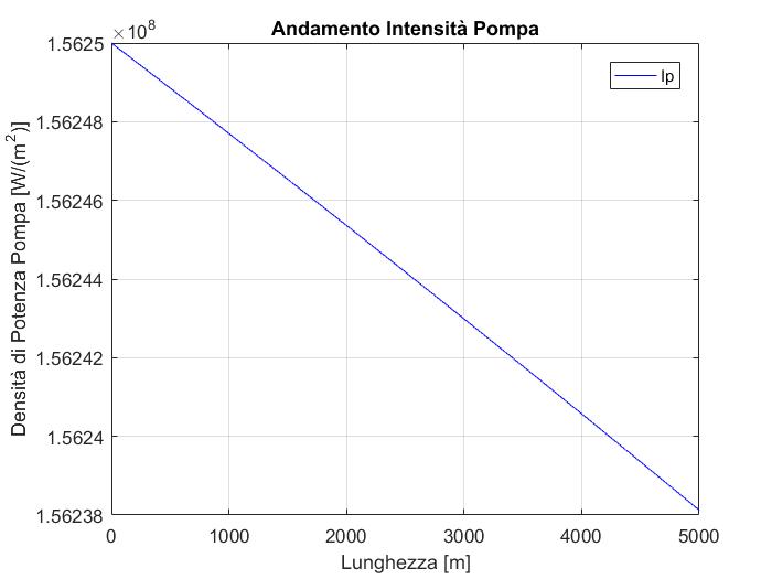

Facendo la simulazione con l'equazioni semplificate ottengo i seguenti grafici:
Che sembrano più coerenti con gli andamenti che dovrei ottenere ma se si guarda il grafico dell'uscita nel post 5 con Po=1 Watt e Ps0=1mW non è proprio uguale, Io ho plottato il guadagno usando semilogy. Ancora sono in alto mare perché tutti i grafici divergono. Il codice matlab è il seguente:

span=[0:0.1:5000]; %lunghezza tratta [m]
Aeff=(80*10.^-6).^2; %area efficace micro_m^2
 Is_0=P_s0/Aeff;
 Ip_0=P_p0/Aeff;
y1=[Is_0];
y2=[Ip_0];
y0=[y1;y2]; %condizioni iniziali P_s0=Ps(Z=0)=1mW ; P_p0=1W potenza pompa iniziale
options= odeset('RelTol',1e-10,'AbsTol',1e-8);
save options
[z,y]=ode45('Raman2',span,y0,options);
figure
plot(z,y(:,1),'r')
legend('Is')
xlabel('Lunghezza [m]')
ylabel('Densità di Potenza segnale [W/(m^2)]')
title('Andamento Intensità segnale')
grid on

G=10*log10(y(:,1)/Is_0);
figure
semilogy(z,G*10.^3,'m')
legend('Guadagno')
ylabel('Guadagno ')
title('Andamento Guadagno Raman')
grid on

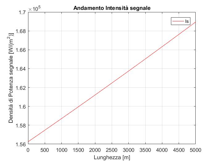

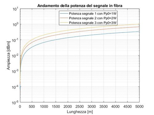

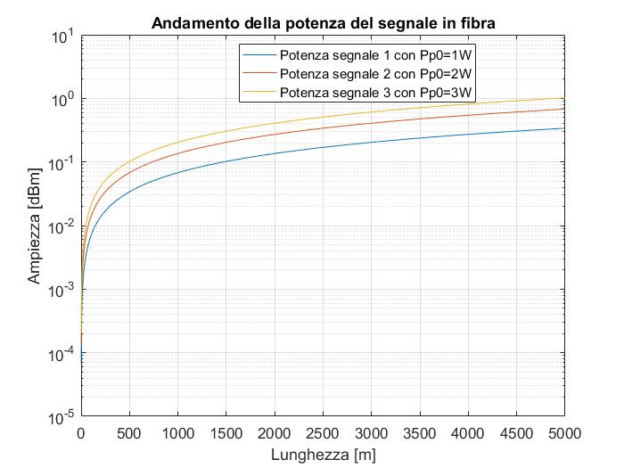

Ho scritto il codice relativo alla forma chiusa ma non torna niente. Ecco i grafici e il codice (spero di non aver sbagliato niente).

L'area efficace è pari a A_{eff} = 80 \mu m^2
Codice: Seleziona tutto
Tre errori in una riga di programma ; uno nella sostanza uno di programmazione e uno nel commento.
Qui si concludono i miei interventi in questo thread.

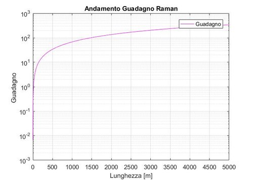

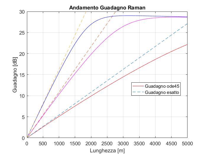

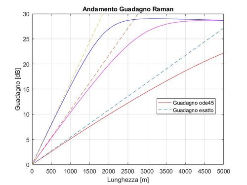

Buon pomeriggio, mi scuso per l'errore che ho commesso, dovevo scrivere per correttezza 80\mu m^{2}=80*{10^{-12}}m. Penso di aver risolto il problema, in pratica avevo scambiato la lunghezza d'onda della pompa con quella del segnale , un altro errore è che l'intensità della pompa deve essere maggiore del
segnale e non il viceversa, dopodichè ho modificato \alpha _{p}[dB] in scala lineare dividendolo per 1000.
Posto il seguente risultato:
In questo grafico vi è il confronto tra la soluzione con ode45 e quella esatta. Vedendo le slide mi sembrano quasi uguali.
Allego anche il codice matlab:

alpha_s=0.046/1000; %attenuazione [dB/m]
alpha_p=alpha_s;
dy(1)=(g_r.*y(1).*y(2)-alpha_s.*y(1));
dy(2)=(-f_ratio.*g_r.*y(1).*y(2)-alpha_p.*y(2));

Foto Utentedimaios
30,2k 7 10 12
Messaggi: 3381
Località: Behind the scenes
[30] Re: Impostare equazioni su ODE45
Messaggioda Foto Utentedimaios » 6 apr 2018, 17:14
Come no. A parte il segno di convoluzione anzichè la moltiplicazione e l'unità di misura sbagliata per l'ennesima volta. #-o
80\mu m^{2}=80\cdot {10^{-12}}m^{2}
